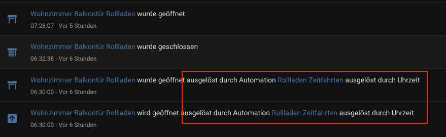

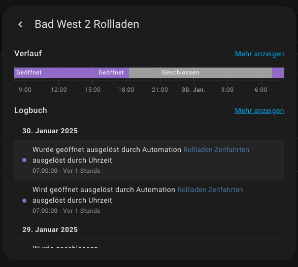

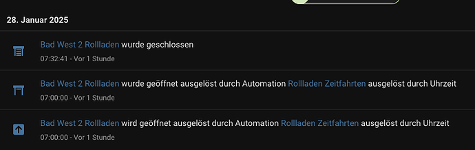

ich habe seit einiger Zeit meine Rollladen über die Automatismen von HA laufen. Jedoch kommt es täglich vor, dass beim Runterfahren einige Rollladen oben bleiben, wie auch beim Hochfahren, einige unten bleiben.
In den Logs habe ich gesehen, dass sie den Befehl zu fahren bekommen und diesen auch ausführen, aber kurz darauf werden die wieder runter gefahren. Leider sehe ich nicht, wer oder wie die gesteuert werden.
Meine Rollläden sind über KNX eingebunden und haben keine weitere Logik in KNX, dass die Rollläden fahren würden.
Habt ihr eine Idee, wie ich rausfinden kann, wer die steuert, neben meiner Automation?

Dann stellt sich weiterhin die Frage: Was schließt deine Cover wieder?
Vermutlich nix in HA aber du schreibst ja, dass keine weiteren Automatisierungen außerhalb HA laufen.
Was passiert denn, wenn der Aktor unavailable ist und dann wieder kommt?
Dann soll alles bleiben, wo es ist:
Also, ich habe mir das mal etwas länger angesehen.
Die Lüftungsautomation ist deaktiviert. Trotzdem spielen die Rollladen verrückt.
Gestern morgen sind alle hochgefahren, ohne Probleme.
Gestern Abend sind wieder viele nicht gefahren.
Heute morgen sind wieder zwei unten geblieben.

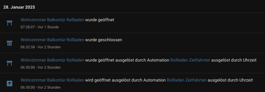

Ich kann es mir beim besten Willen nicht erklären, wo der zusätzliche Trigger herkommt.
Hier ist alles in Ordnung
Hier ist der zusätzliche Trigger 30 sek. später zu erkennne.
Hat jemand noch eine Idee, was ich machen kann?
Ich würde ja immer noch versuchen, beim wait_for_trigger auch das from: "on" zu setzen.
Bei deiner langen Automation ist das ein Schwachpunkt. Denn wenn 20 Min. auf etwas gewartet werden soll, der Sensor aber in den 20 Min. irgendwann den Status verliert … könnten solche Reaktionen auftreten.
