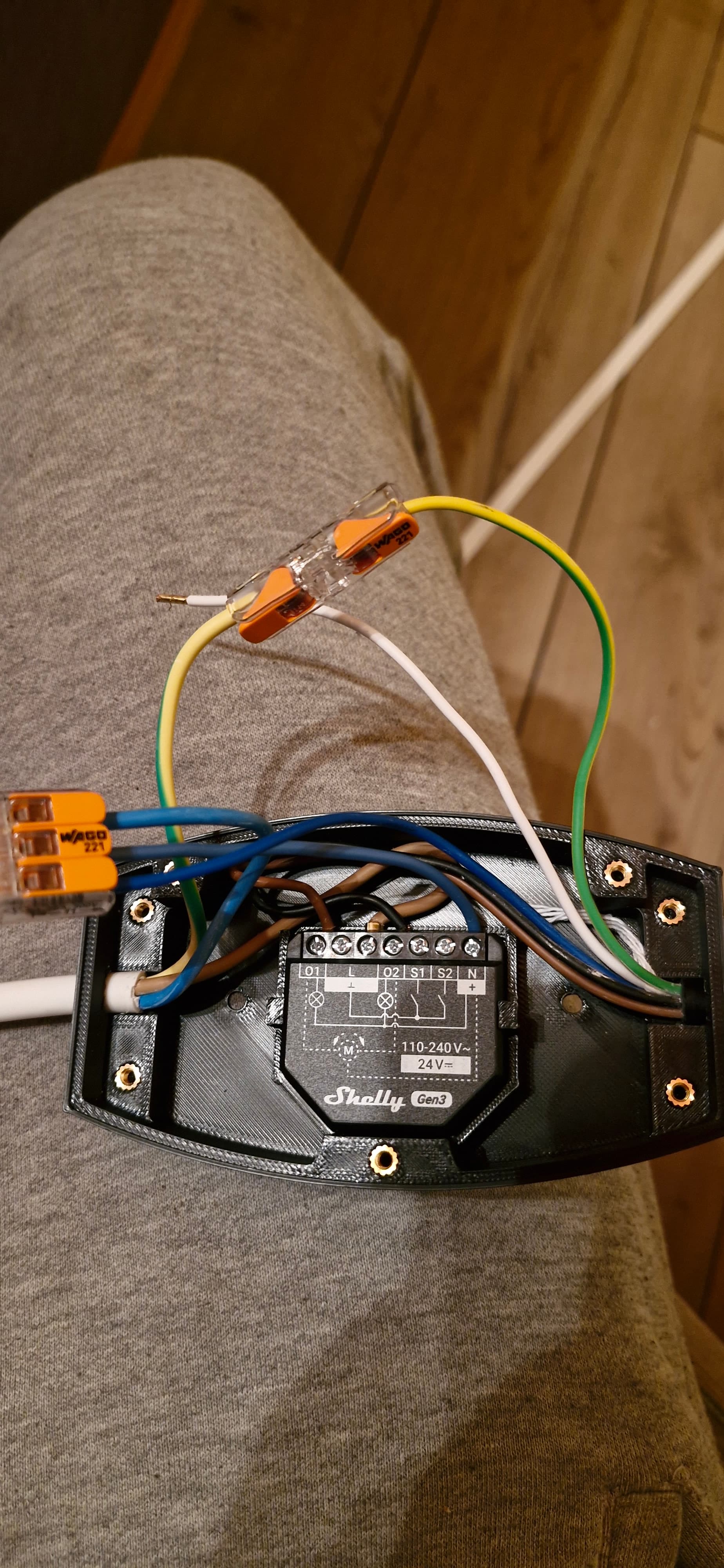

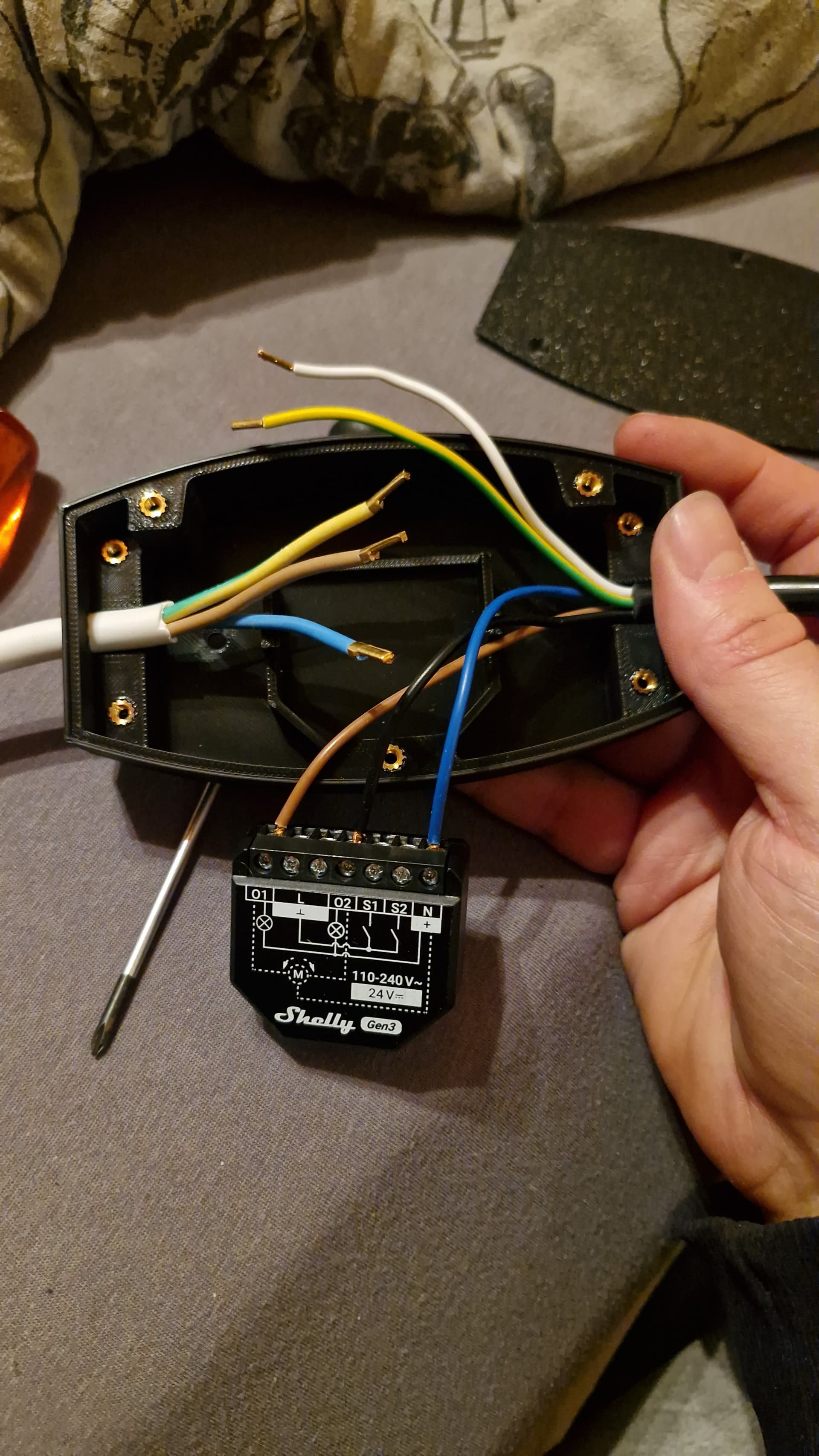

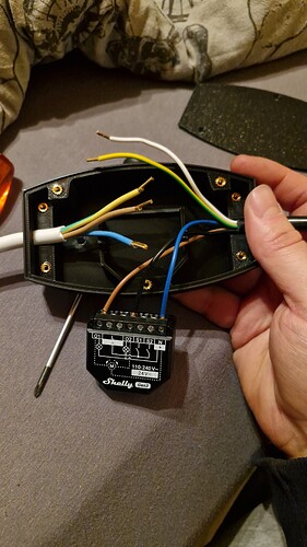

Endlich ist es so weit. Wie muss es zusammen gesteckt werden?
Gelb grün und gelb grün zusammen weis ich schon.
Schau mal hier:
Dann solte das so passen?

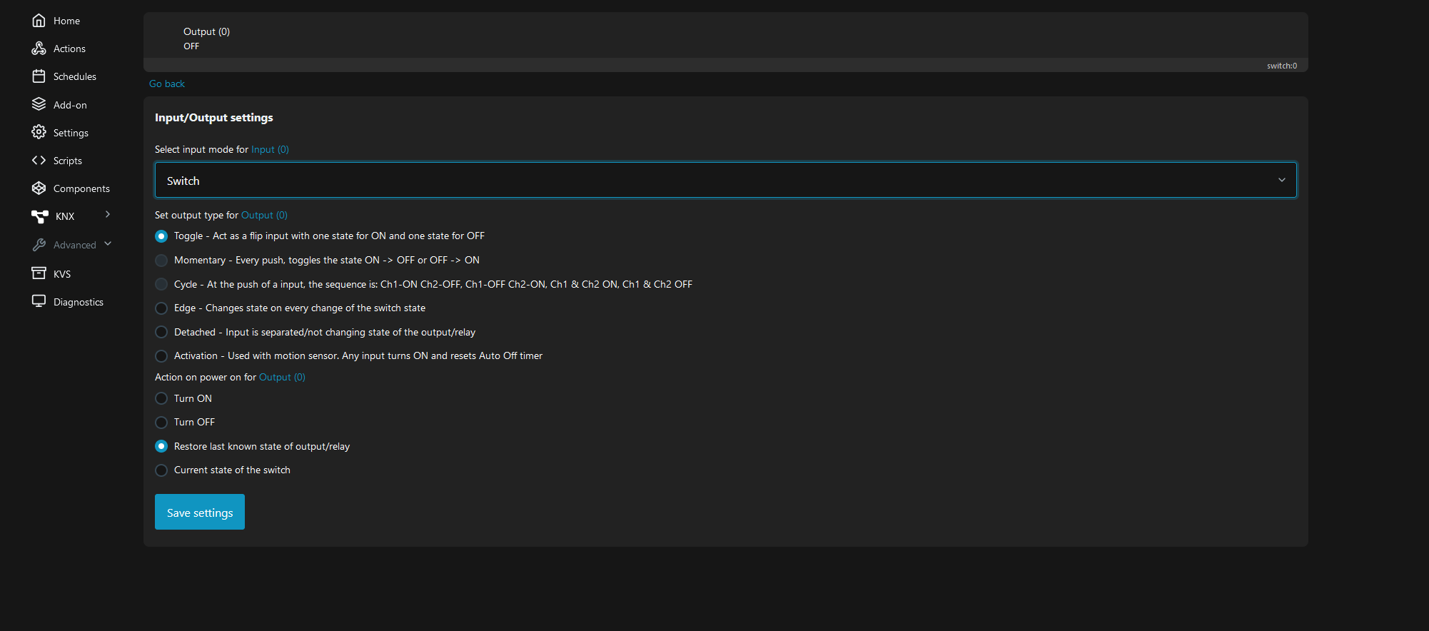

Meinst du über die web oberfläche?

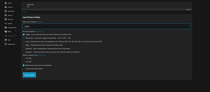

Also ich sehe da nichts dafür:
Eine Antwort bitte, damit ich weiß was gemint ist?

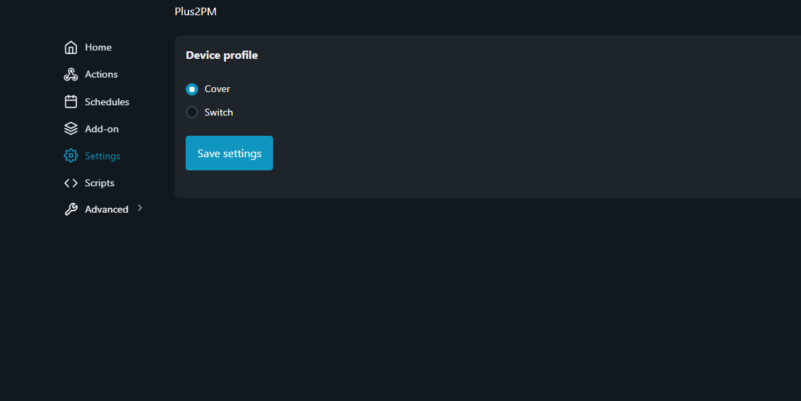

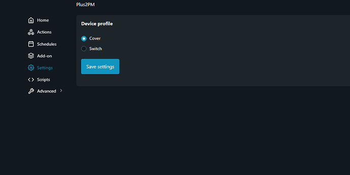

Geh mal auf Settings - Device Profile und dann kannst Du umstellen auf Cover
Das hat schon mal geklappt.

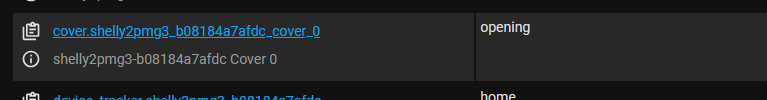

Aber wie bau ich das jetzt in einen Schalter ein? Es ändert sich ja jetzt der zustand und ich finde gerade keine passende Aktion dafür.

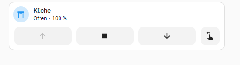

Im Dashboard: Such mal nach einer Cover Card (die von Mushroom finde ich ganz gut)

Das habe ich, aber ich bräuchte es für einen zigbee Schalter, dieser braucht ja Identitäten um diese zu aktivieren oder deaktivieren.
Jein,
Was Du machen kannst, ist Dir eine Automation zu erstellen, bei der die jeweilige auf- ober Abwärtsbewegung (also die Aktion cover open oder cover close) ausgelöst wird, wenn Du auf dem Zigbee Schalter die entsprechende Taste drückst.
