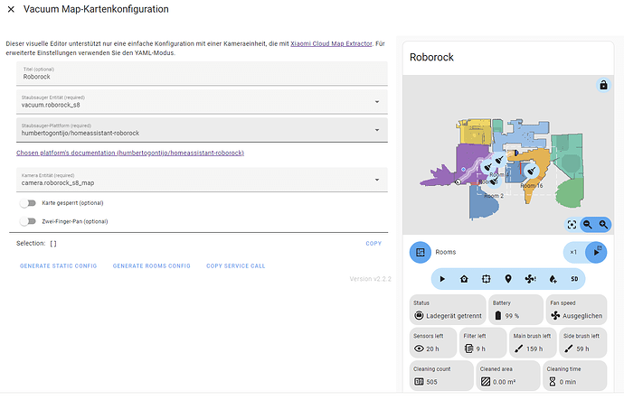

ich habe die HACS Roborock Integration und die Karte laut dem Video (https://www.youtube.com/watch?v=BRnAuZ-Z29A) eingerichtet.
Es funktioniert alles soweit, nur bei der Raumkonfiguration werden meine Räume nicht wie bei Simon korrekt angezeigt, sondern so wie auf dem Screenshot.
Ich habe alles genauso wie er eingerichtet, nur bei der Auswahl der Staubsauger-Plattform habe ich anstatt “send_command” “humbertogontijo/homeassistant-roborock” genommen. Habe es aber vorher auch mit “send_command” versucht.
Ich benutze die Roborock App.
Wie bekomme ich die korrekte Raumkonfiguration in HA?
Hast du mal auf “Generate Room Config” gedrückt?
Ja. Da ändert sich leider nichts.
Hast du mehrere Karten im Einsatz?
Oder war eine andere Karte aktiv, als du Home Assistant gestartet hast?
Irgendwie hat die Integration weiterhin Probleme, wenn mehr als eine Karte im Spiel ist
https://github.com/humbertogontijo/homeassistant-roborock/issues/197
Ja, ich habe mehrere Stockwerke / Karten in der App eingerichtet. Beim Einrichten in HA war aber die richtige Karte aktiv.
Danke für den Link.
