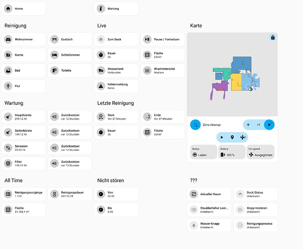

ich habe heute meinen Roborock in HA integriert und ein Staubsauger Dashboard zusammengebaut. Um einen Überblick zu erhalten, welche Entitäten auf dem Dashboard sinnvoll sind, habe ich fast alle einmal eingebaut. Ich habe nun 6 Entitäten (Bild unten rechts), die mir keinen Wert anzeigen. Wird das von meinem Roborock S6 MaxV nicht unterstützt oder liegen hier Fehler vor? Bei “…mop_drying” nehme ich an, dass das die Trocknungsfunktion des Mops in der Basisstation der neueren Modelle ist?
Das sind die “fehlerhaften” Entitäten:
sensor.roborock_s6_maxv_aktueller_raum
sensor.roborock_s6_maxv_dock_status
sensor.roborock_s6_maxv_gesamtzahl_staubbehalter_leeren
binary_sensor.roborock_s6_maxv_mop_drying
binary_sensor.roborock_s6_maxv_wasser_knapp
sensor.roborock_s6_maxv_reinigungsprozess
