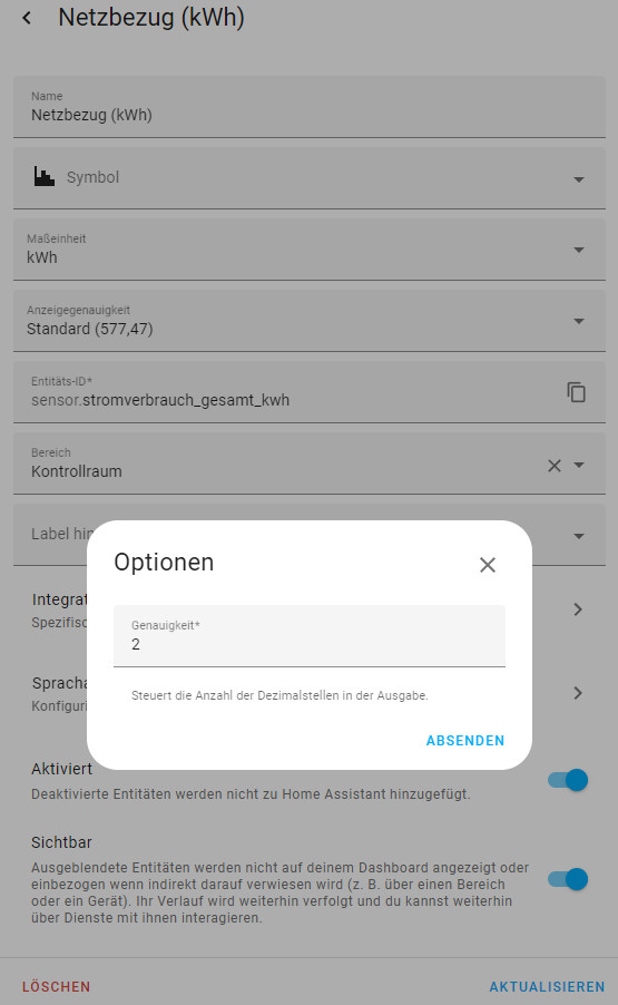

Hallo Leute,

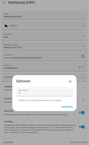

ich habe vor einiger Zeit mal einen Riemann Summenintegralsensor angelegt. Ist es möglich, diesen nachträglich in allen Einzelheiten zu bearbeiten / zu verändern?

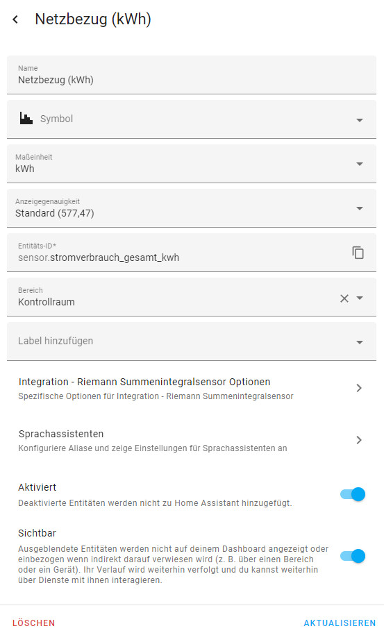

Wenn ich auf das Zahnrad klicke, erscheint das:
Und wenn ich dann auf “Integration - Riemann Summenintegralsensor Optionen” klicke, kann ich nur die Nachkommastellen anpassen.
Ist das richtig so? Wo bzw. wie verändere ich alles andere?
Der Riemann Summenintegralsensor kann im Nachhinein nicht mehr angepasst werden, bzw. wie du schon selbst festgestellt hast, nur die Nachkommastellen.
Okay, danke für die Bestätigung.

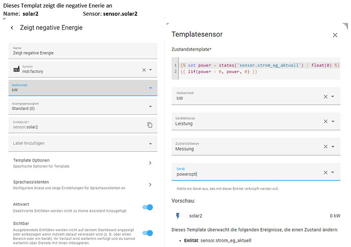

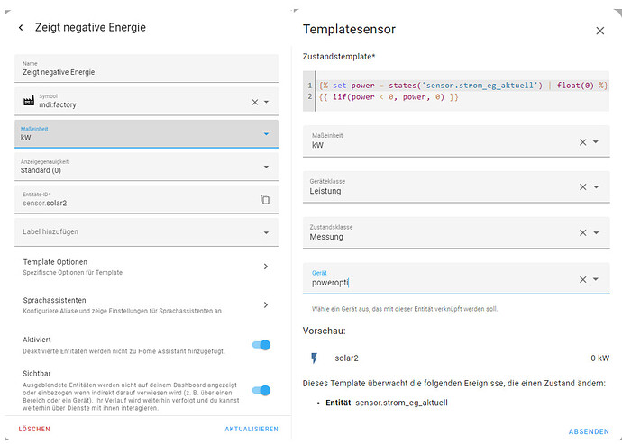

Name: solar2 Sensor: sensor.solar2

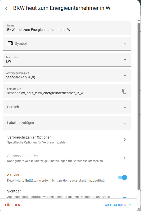

Hier versuche ich mit dem Verbrauchszähler sensor.bkw_heut_zum_energieunternehmer_in_w die Gesamte negative Energie die zum Energieträger fließt auf einen Tag für die Messung zu begrenzen.

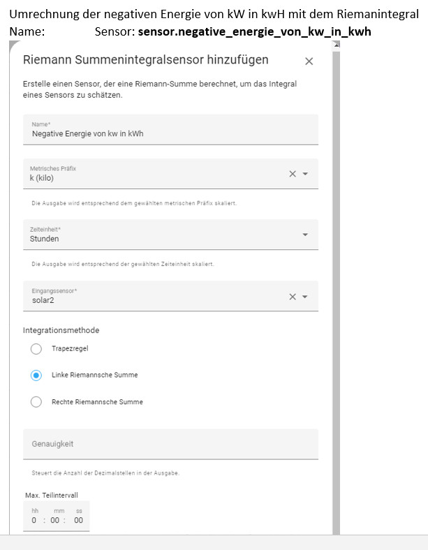

Umrechnung der negativen Energie von kW in kWh mit dem Riemanintegral
Name: Sensor: sensor.negative_energie_von_kw_in_kwh

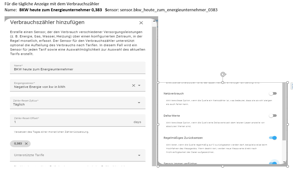

Für die tägliche Anzeige mit dem Verbrauchszähler
Name: BKW heute zum Energieunternehmer 0,383 Sensor: sensor.bkw_heute_zum_energieunternehmer_0383

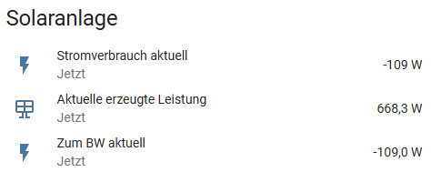

@Osorkon
Leider komme ich nicht weiter. Könntest du bitte nochmals einen Tipp geben?
Die heutigen Ergebnisse sehen nach der obigen Konfiguration so aus.
Insgesamt habe ich heute nach der Original-App 3,91 kW Strom erzeugt.

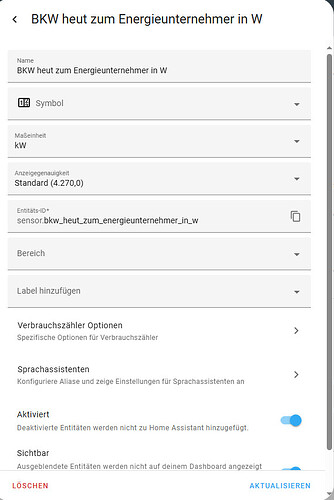

Ergebnis
Somit soll der Energieunternehmer 4.270,0 kW erhalten haben, obwohl ja nur 3,91 kW insgesamt erzeugt worden sind.

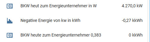

Dies wurde mit dem Verbrauchszähler (Bild 2) errechnet, welcher als Grundlagen den sensor.solar2 (Bild 1) hatte, der die negative Energie gemessen hat.
Das Riemann-Integral errechnet dann dies über die Zeit aus und errechnet den Wert
0,27kkW (Die Einheit ist auch merkwürdig. Wieso steht da kkW statt kW)

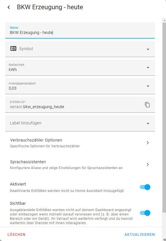

Dan für das Tagesergebnis wurde der Verbrauchszähler sensor.bkw_heute_zum_energieunternehmer_0383 (Bild 4) verwendet, welcher als Grundlage sensor.negative_energie_von_kw_in_kwh
hat aber auch die komische Einheit kkwh statt €.

Bist Du Dir sicher das der Sensor sensor.solar2 die Messeinheit kW haben sollte?!
Würde eher vermuten, es müssen W sein. Welche Einheit hat den Dein Sensor sensor.strom_eg_aktuell Wenn es Watt sind, dann muss der Template Sensor ebefalls die Einheit Watt bekommen.
Dein Screenshot zeigt Sensoren mit der Einheit kkWH, da ist jeweils ein k zu viel.
Ein Riemann Summenintegralsensor mit dem Eingangssensor in W und der Zeiteinkeit Stunden, ermittelt die Energie, also den Verbrauch in kWh.

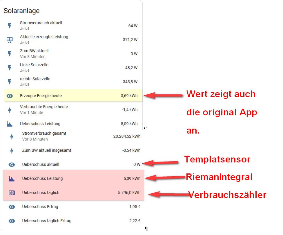

Hallo @Osorkon vielen lieben Dank. Ich hoffe du verlierst nicht die Geduld mit mir.
Ich habe jetzt nochmals alles von vorne aufgebaut. Jedoch stimmen zum Schluss die Ergebnisse nicht. Bin echt am verzweifeln. Was das Zeit kostet. Bekomme schon Ärger … Wäre echt toll wenn du dir das nochmals ansehen würdest.
Du hast recht, es wird alles in Watt angezeigt.
Anzeige Watt

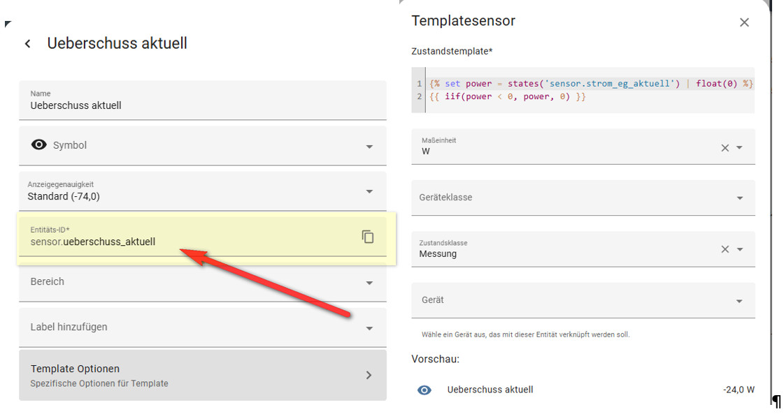

Mein Template hat die Entitäts-ID: sensor.ueberschuss_aktuell
Mit Hilfe eines RiemanIntergral ermittelst Du über die Zeit aus Leistung Energie.
Hier wäre die Quelle der Template Sensor.

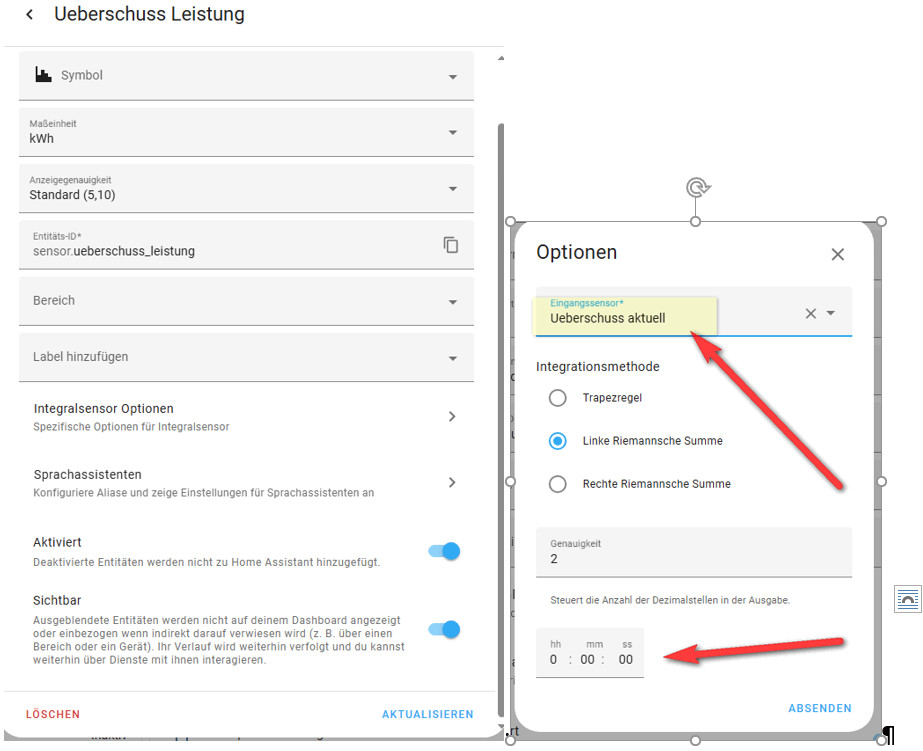

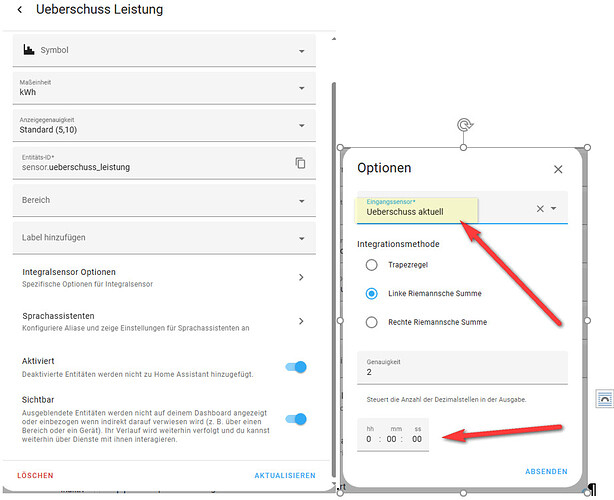

Jetzt nehme ich den RiemanIntergral und verwende als
Einganssensor sensor.ueberschuss_aktuell
(Der RiemanIntergral hat den sensor: sensor.ueberschuss_leistung)
Muss ich noch was bei Zeit einstellen?
Ist Linke Riemannsche Summe richtig ausgewählt?

Beim Verbrauchszähler nehem ich als
Eingangssensor : sensor.ueberschuss_leistung

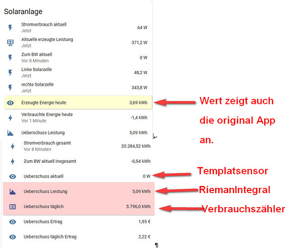

Habe ich so gemacht:
{{ (states('sensor.ueberschuss_leistung') | float(0) * 0.383) |round(2) }}
Ich müsste doch jetzt alles richtig gemacht haben. Oder.
Verrückt ist nur, dass ich mehr Leistung an den Energiebetreiber abgebe, wie ich durch die Solaranalge einnehme
Ist doch zum Mäuse melken.
Habe ich beim RiemanIntegral was falsch gemacht?
Muss ich da die Zeit eingeben?
Haken bei Linke Riemansche Summe
Bei Zeit habe ich nichts eingeben.

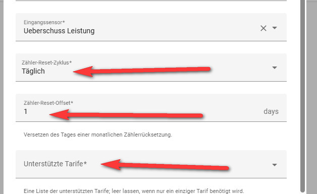

Der Verbrauchszähler will ja auch nur
Zähler -Reset-Zyklus Täglich
Zähler-Reset-Offset 1
Bei Unterstützte Tarife habe ich nichts eingegeben.
Verbrauchszähler-2

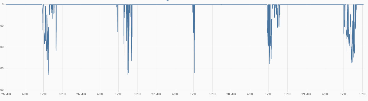

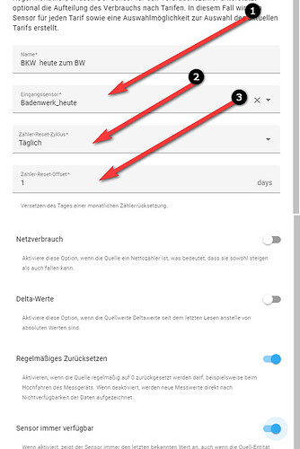

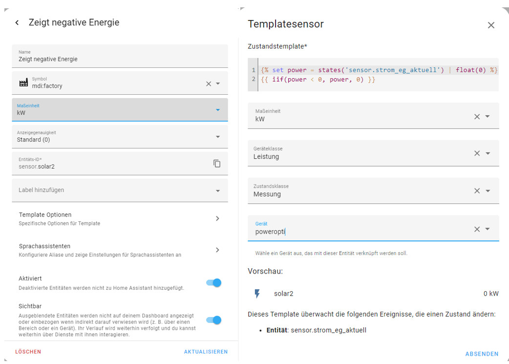

kann mir nur vorstellen, dass dein Überschuss_aktuell falsch ist… kannst du da mal den Templatesensor dafür zeigen? auch mal den historischen Verlauf? Vielleicht wird der auch mal positiv und dann negativ und zählt trotzdem alles zusammen…
Hallo @metallmanu
Danke für deine Hilfe

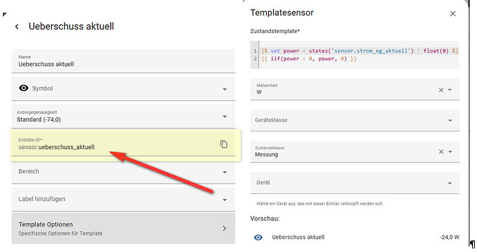

{% set power = states('sensor.strom_eg_aktuell') | float(0) %}
{{ iif(power < 0, power, 0) }}
Templatesensor
Ich habe das ganze im obigen Post bebildert, falls du noch mehr info brauchst.
Ok sollte passen. Dann probiere mal noch beim Verbrauchszähler den Offset auf 0 zu setzen
@metallmanu
wie kommt man zu dieser Optioin?
Die erscheint bei mir wenn ich den Verbrauchszähler frisch anlege. Dann aber nicht mehr.
Ja, musst du leider neu anlegen
@metallmanu
Dachte ich mir. Hat aber leider auch nichts gebracht.
Das Riemann Integral zeigt leider auch zu viel an, und der hat als Quelle
sensor.ueberschuss_aktuell was dem Template entspricht.
Somit muss dort schon der Fehler sein. Oder?
Das zeigt natürlich zu viel, weil es ja nie zurück gesetzt wird. Also hat es die Summe aller Tage seit dem der Sensor angelegt wurde
