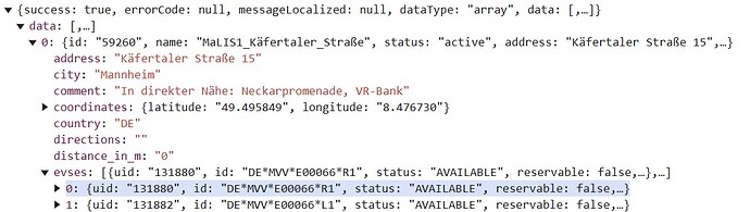

ich habe jetzt ewige Zeit versucht den richtigen Path für einen
value_json heraus zu bekommen, aber evtl. fehlt es mir an ausreichend Erfahrung. :sob:
auf der “obersten” Ebene den Wert auslesen klappt …
value_json.data | selectattr(‘id’,‘eq’,‘59260’) | map(attribute=‘status’)
ABER Ich möchte aber den Wert
value_json.data.??? | selectattr(‘uid’,‘eq’,‘131880’) | map(attribute=‘status’
und habe schon etliche Schreibweisen ohne Erfolg für den Pfad versucht
Kann mir jemand helfen?
Wäre super …

Moin, der Screen kommt von einer Webseite.
Mit paste & copy sieht das leider so aus …
Bin mir nicht sicher ob das besser ist …

Habe den json Code auch gefunden:
Bei meiner Abfrage bekomme ich NUR bei
“Schafweide L1” den korrekten Wert zurück …
Für die Abfragen von " selectattr(‘uid’ … )
bekomme ich gar nichts od bei R3 “unbekannt” zurück …
Hilfe?! :cry:

PSS: nach 8std probieren, studieren und keiner Ahnung die Lösung doch gefunden :muscle:
Dies führte zum Erfolg:
und frag mich einer warum :rofl: :thinking:
      - name: "Schafweide R3"
        icon: mdi:ev-plug-ccs2
        unique_id: "charger_schafweide_r1_3"
        value_template: >-
          "{{ value_json['data'][0]['evses'] | selectattr('uid','eq','131880') | map(attribute='status') | first }}"
