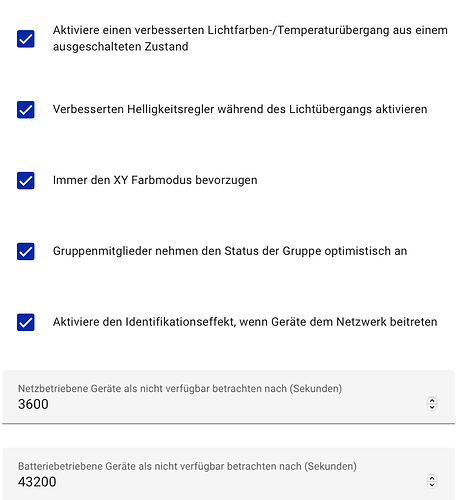

Ganz einfach:
Einstellungen/Geräte&Dienste/ZHA/Konfiguration dann ganz unten:
Das hat doch mit den Aktualisierungs-Intervall von Plugs nicht zu tun?!
Hast du das mit meiner Frage hier verwechselt?
Ja, hab ich. Sorry! :grimacing:
