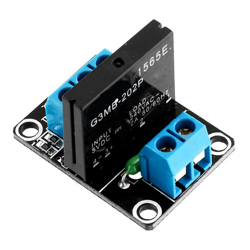

Die meisten gängigen Varianten für Raspberry/Aduino schalten nur Wechselspannung (benötigen den Nulldurchgang fürs Rücksetzen) auf der Verbraucherseite und schalten nur maximal 2A (größere Module werden schnell viel teurer). Das klingt so, als würde es für deinen Fall passen.
Wenn sie mit 3,3V DC steuerbar sind kann man sie direkt an eine D1 Mini oder ESP32 hängen. Wenn sie erst bei 5V DC schalten, dann muss halt noch ein 0,50 Euro Levelshifter dazwischen. Ich glaube die Low-Level schaltenden Modelle gehen auch mit 3,3V Schaltspannung, da sie bei 0V einschalten und bis 2,5V geschlossen halten…
Beispiele:
1 Kanal Solid State Relais SSR Modul 5V/230VAC Low Level Trigger
(Ich habe die Beispiele noch nicht verwendet und auch nicht das Kleingedruckte gelesen. Für die finale Wahl musst du noch das Optimum aus Schltverhalten, Preis und Versandkosten suchen…)
