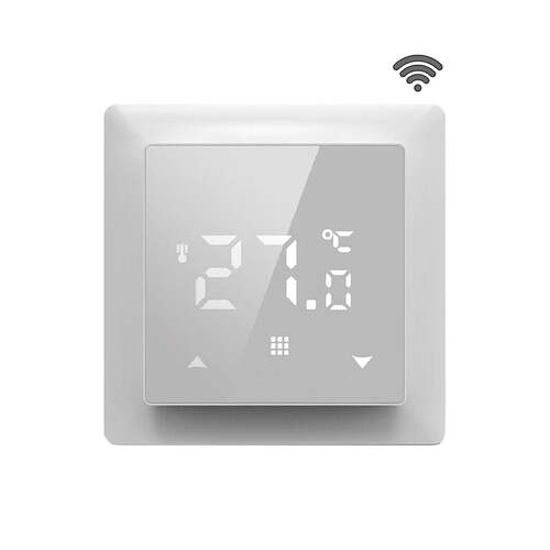

Ich suche für einen Raum einen Raumthermostat für eine Fußbodenheizung, die sich mit HA integrieren lässt und vor allem wichtig AUTOMATISIEREN lässt.
Das es im Schlafzimmer ist sollte, das schlicht und ausschaltbar sein/ nicht leuchten.

Ich hab ein Stellmotor aktuell über ein Rädchen (0-6), das geht entweder an oder aus. Aktuell alles analog ohne irgendwelche Andbinung. Mehr brauch ich auch nicht, da es nur um einen Raum geht, der ein paar Stunden geheizt werden soll.
Das heiß Automation nach Tag und Uhrzeit reicht.
Ich weiß das die Homematic Wandthermostat gehen, aber mein Funk ist in dem Raum nicht so gut, darum suche ich nach was anderem mit WLAN. Aber die gehen auf jeden Fall und Rasberrymatic läuft auch.
Shelly klingt gut schaue ich mir an. Batteriegetrieben müsste nicht sein, da ja schon Kabel liegen und Dose auch vorhanden ist.

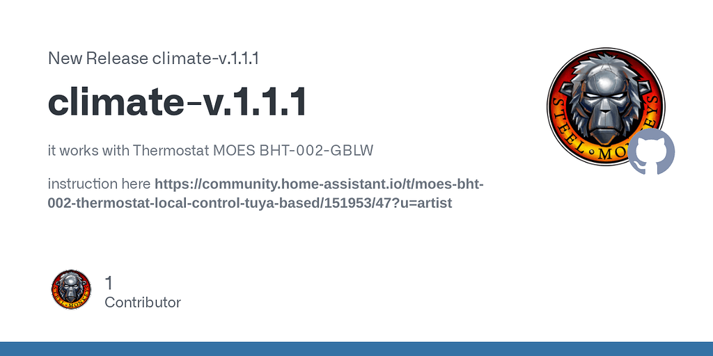

Gehen beide wohl eindeutig:
