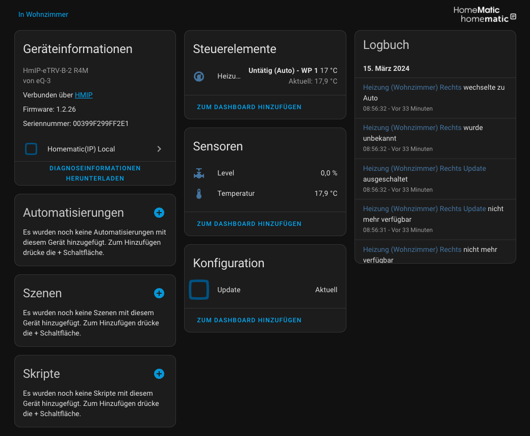

ich bin jetzt von der CCU3 auf den RF-USB Stick gewechselt. Alles läuft soweit super, sogar die Reichweite ist besser geworden. Leider ist mir aber heute aufgefallen, dass die HomeMatic Entitäten keinen Batteriestatus mehr anzeigen. Mit der CCU3 wurde weningstens der Status “Normal” angezeigt. Was kann ich tun oder ist das einfach so? Vielleicht hat das ja auch schon jemand feststellen müssen.
Beispiel HomeMatic Thermostat
Kurzes Update: von meinen 44 Entitäten werden zwei mit Batterie Status unter Diagnose angezeigt :frowning:

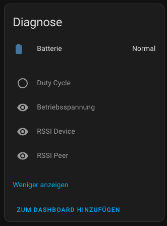

Hier noch einmal ein Foto von den beiden Entitäten die funktionieren.
Und noch einmal die komplette Info der funktionierenden Entität.

Was steckt den in den 4 versteckt Entitäten unter “Diagnose” drin ?
Weil genau ist bei mir die Batteriespannung :slight_smile:

Bei den anderen HomeMatic hab ich ja noch nicht mal die Möglichkeit “Diagnose” zu sehen oder zu aktivieren. Wie kann ich Diagnose anzeigen lassen?
Bildschirmfoto 2024-03-15 um 11.54.02
Suche inaktive Entitäten, alle makieren und aktivieren.
Anderen Batteriestatus kenne ich nicht, nur eben Batterie = Normal etc und die Spannung
Ok, ich glaube wir reden leider aneinander vorbei.
Bei zwei von 44 Homematic Geräten wir die “Diagnose” überhaupt nicht angezeigt (erstes Foto ganz oben). Ich habe überhaupt gar nicht erst die Möglichkeit mir Batterie oder Betriebsspannung anzeigen zu lassen. Der Punkt fehlt bei 42 Geräte komplett. Nur zwei Geräte zeigen den Punkt “Diagnose” sowie die darin noch nicht aktivierten Entitäten.
