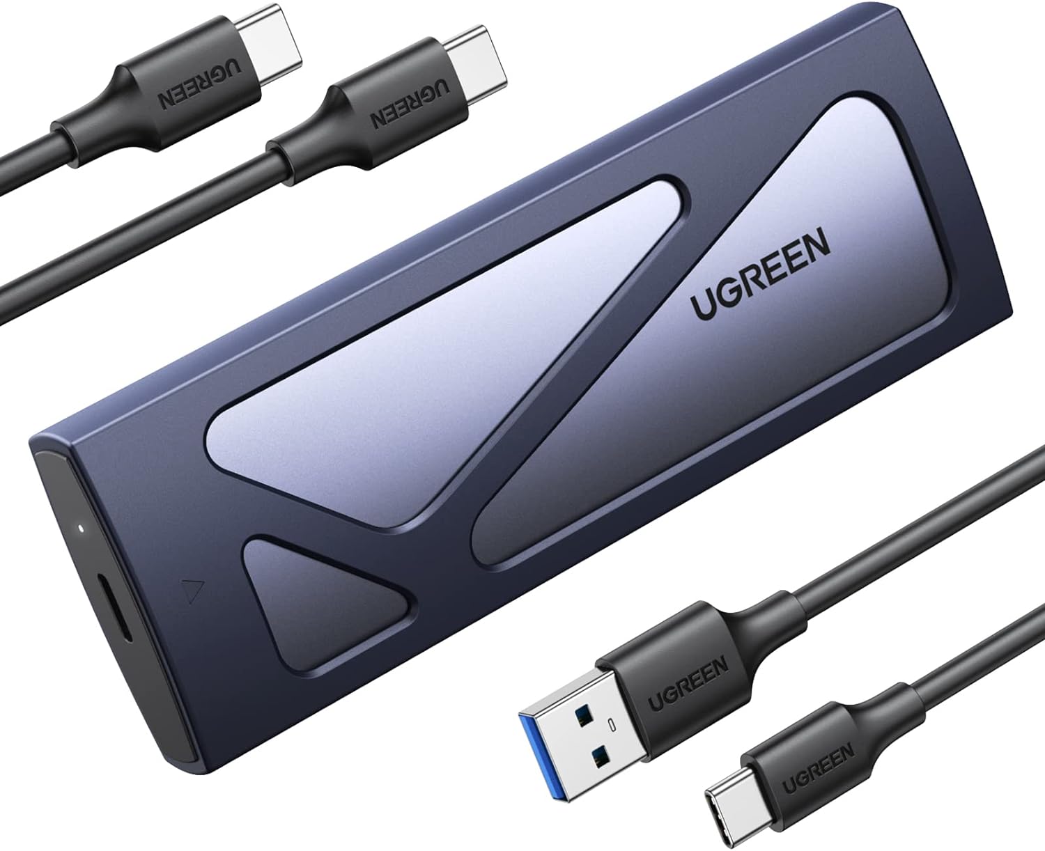

Ich habe an meinem Pi4 dieses USB-Gehäuse und darin eine 2280 NVMe. Läuft prima…
