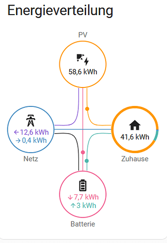

Aktuell sieht das Energie Board so aus…

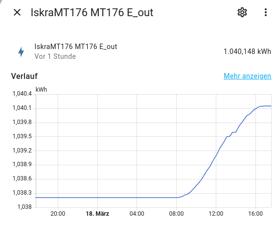

Ich habe keine Ahnung von Deinen RCT WR und Deinem genauen Aufbau und einen Batteriespeicher nutze ich hier auch nicht, :slightly_smiling_face: aber wenn der WR nicht irgendeinen Sensor unter HA hat der eine Einspeisung ins Netz signalisiert und misst, bleibt Dir eigentlich nur noch Dein ja eh vorhandener Zweirichtungszähler, da dieser Dir ja z.B. per IR-Lesekopf zeigt ob gerade Strom in das Stromnetz eingespeist wird. Bsp. von meinem Iskra Stromzähler.
Iskra_Einspeisung
Wie kontinuierlich diese Einspeisung dann bei Dir ist und ob Du diese dann als Auslöser für eine Automatisierung nutzen kannst, kann ich nicht beurteilen.

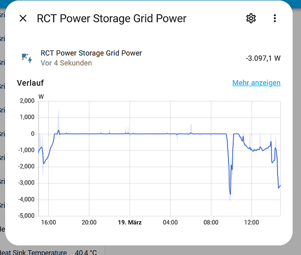

Hallo liebe Community,
Ich habe jetzt etwas experimentiert… Ich habe die Entität ausfindig gemacht, welche den Strom ins Netz zurück gibt und daraufhin Testweise eine Automatition erstellt, leider funzt das so nicht.
Wo könnte der Denkfehler sein?
Hier noch ein weiteres Bild, dies ist die Entität des Wechselrichters, welche den Überschuss-Strom ins Netz abgibt, dieser Wert ist auch gleich mit dem Wert in der RCT App.
