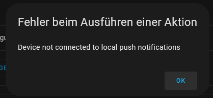

… ich habe bereits vieles versucht:
App neu gestatet
HA neu gestartet
logs durchgeschaut
im Forum nachgesucht
und erhalte nach wie vor folgende Meldung:
grafik
Ungefähr vor einem Monat hatte ich Simons “Schimmel-Indikator” realisiert und zu der Zeit funktionierte die Notifikation noch.
Kennt jemand das Problem?

Ich habe die Lösung:

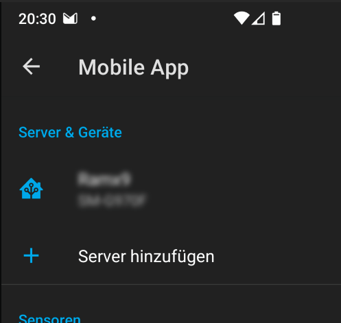

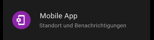

Es gibt in der Mobilen APP des HA unter dem Menu-Punkt Einstellungen auch die Einstellungen der APP selber.
grafik

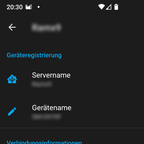

Dort wählt man den Server und geht von Geräteregistrierung ganz nach unten…
grafik
grafik

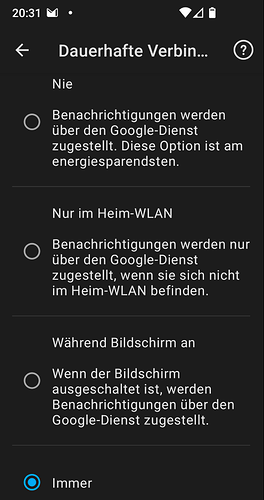

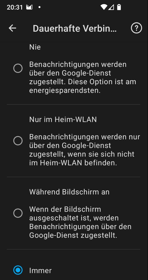

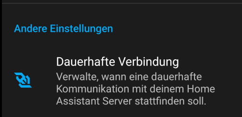

auf “Andere Einstellungen” > “Dauerhafte Verbindung”
grafik
und wählt einfach unter den vier Optionen. Bei mir stand diese Option auf “Nie” und nach Einstellung von “Immer” gehen die Push-Notifikations anstandslos durch.
Vorher eingestellte Werte werden offenbar bei der Neuinstallation der Mobilen APP zurückgesetzt.
