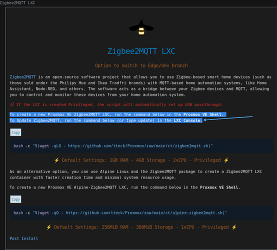

Dann machst Du aber etwas falsch :wink:
Aus der Beschreibung vom Helferskript:
Beim LX Container, also der Basis, dem Debian, hast Du recht, da muss man manuelle ab und an ein update, upgrade machen
apt update && apt upgrade -y
P.S.: Korrektur, man kann doch auch nur update nutzen, habe ich auf die schnelle überlesen, Asche auf mein Haupt :frowning:
