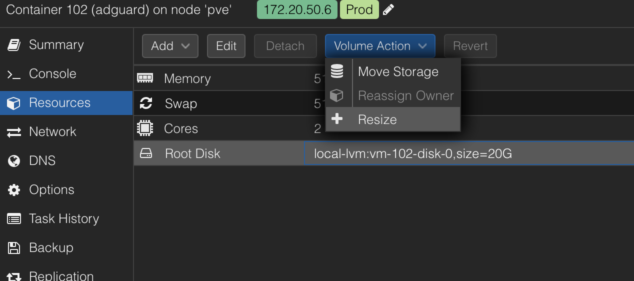

Den jeweiligen Lxc auswählen → Ressourcen → Volume Action → + Reize
Gibts dann an um wie viel GiB Du die Disk größere erweitern möchtest.

Ja das ist ohne Probleme möglich. Wenn du bei dir auf Proxmox auf dein Pihole gehst und dann unter Resources kannst du bei der Root Disk unter Volume Action auf Resize gehen und eintragen um wieviel Größer es werden soll.

P.S.: mein AdGuard läuft aktuell mit
grafik
