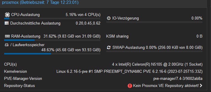

Danke auch für diesen Erfahrungsbericht. Bei mir läuft es jetzt auch schon wieder seit einer Woche stabil (siehe Bild). Ich habe eine DS 216j von Synology auf die ich automatisch jeden Sonntag von Proxmox ein Backup fahre und zusätzlich dreimal in der Woche (Mo, Mi, Sa) ein Sambabackup von HA.
Ich werde das weiter beobachten
