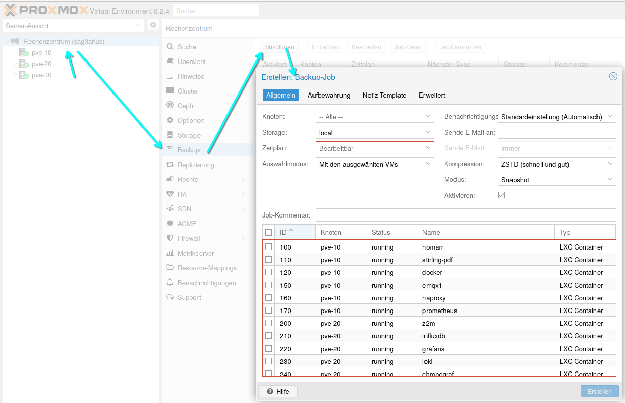

Ja das habe ich dann falsch verstanden. Mit den Backup. so nun läuft wieder alles und ich werde versuchen ein Backup über proxmox selber zu machen. Soll ich vorher noch die Maschine stoppen? Also auf meine Maschine dann auf Backup.Richtig?
Das hängt ein wenig davon ab, was und wie Du das eingerichtet hast?
Wenn Du nur das Backup aus Proxmox nutzt und je nachdem welches Dateisystem Du verwendest, geht es nur mir gestoppter VM, so stellst Du auf jeden Fall sicher, dass Du keine inkonsistenten Daten bekommst.
Also, ja
  • erst VM stoppen
  • dann Backup der VM machen
Am besten solltest Du Dir einen Backupjob einrichten, der das automatisch min. einmal täglich macht.
