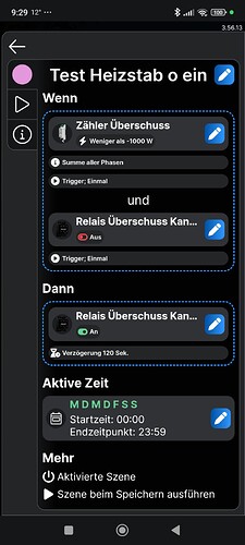

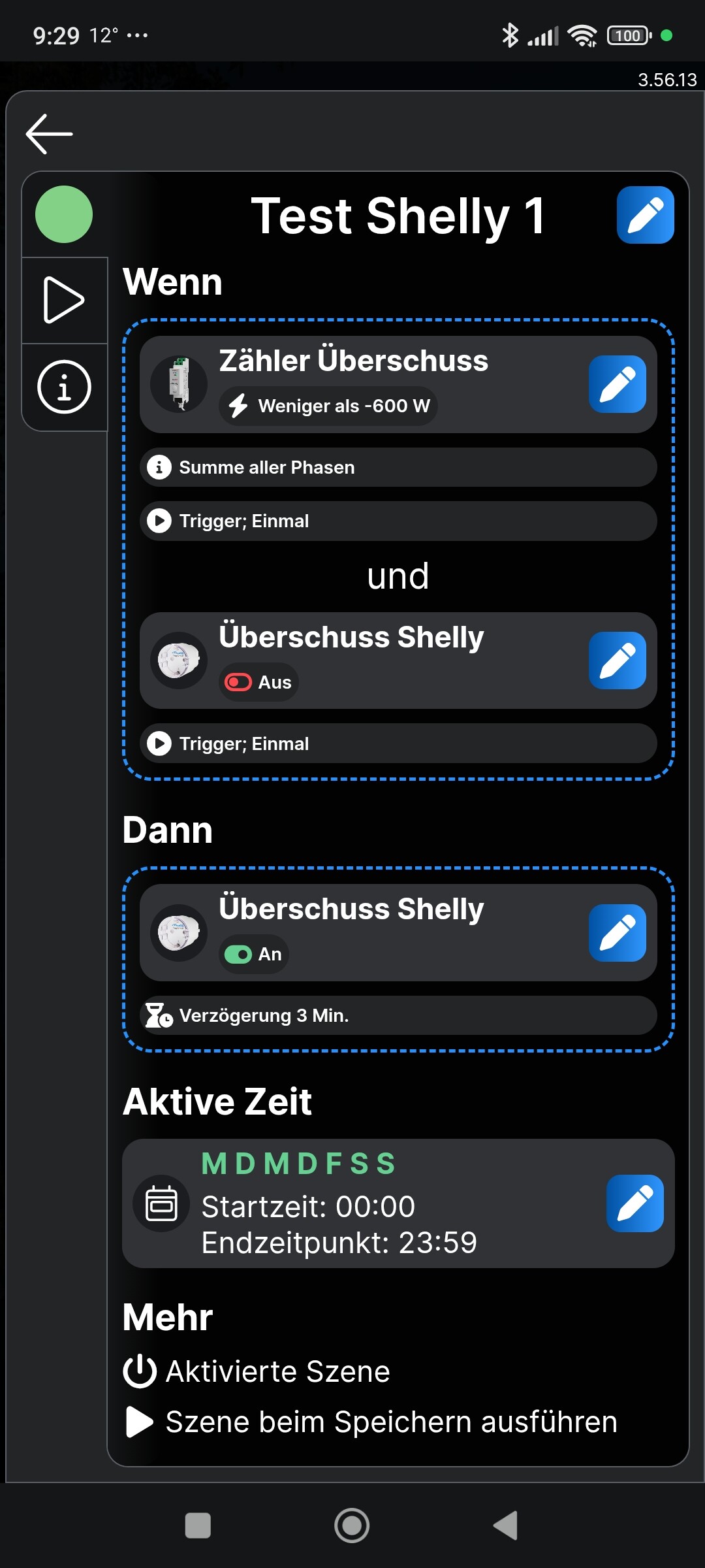

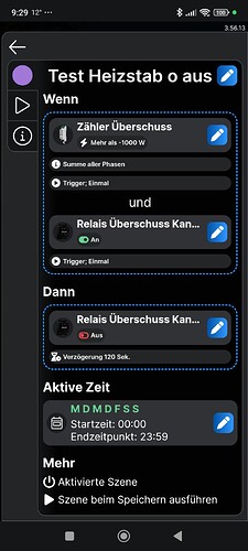

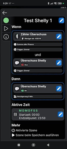

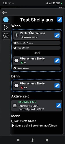

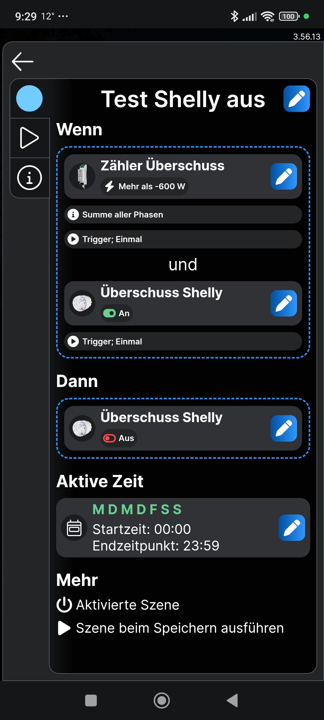

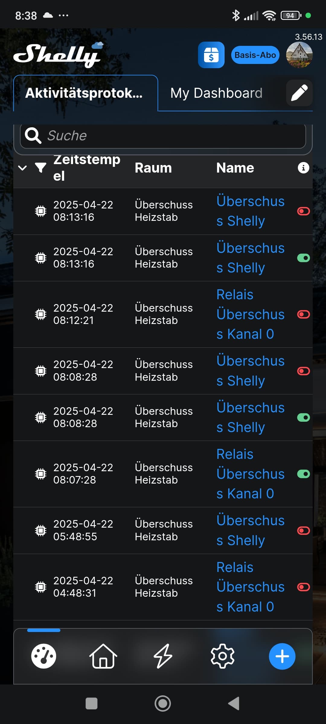

Steuere über die Shelly App

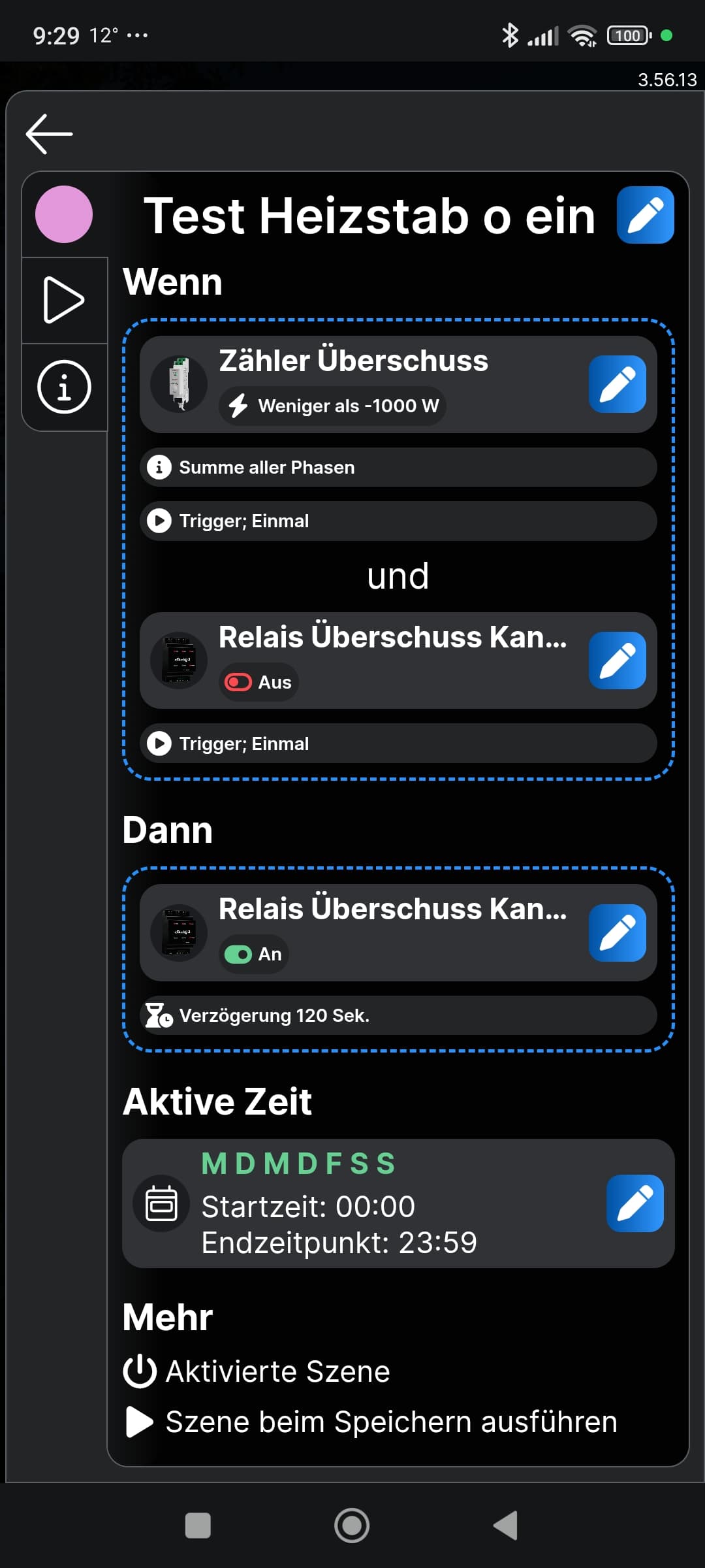

Gesteuert soll es über den Shelly pro 3 m über Überschuss von der PV werden
Sorry ich verstehe ich die Automationen noch nicht wirklich. Du hast mehr als -600 Watt Überschuss und der Überschuss Shelly ist an, dann schaltest du aus?
Bei weniger wir -600 Watt Überschuss wird der Shelly angeschalten?
Und warum lösen bei dir 4:48 und 5:48 Automationen aus? Scheint da schon Sonne bei dir?
Hm
Es soll der Shelly
Bei 600 Watt Überschuss einschalten
Unter 600 Watt wieder aus
Hab einen ich da schon einen Fehler drinnen ??
Das ist das Problem das er einfach kurz einschaltet und wieder aus ,ich weiß auch nicht warum er das macht ,das gleiche macht das 3 polige Relais auch
Also wenn du HA nutzt (diesem Forum entsprechend zumindest naheliegend) würde ich die Shelly-Logik komplett aus der App rauswerfen, bei allen Shelly die Cloud abschalten, und diese dann im HA aufnehmen und die Logik mit einer HA Automation abbilden.
