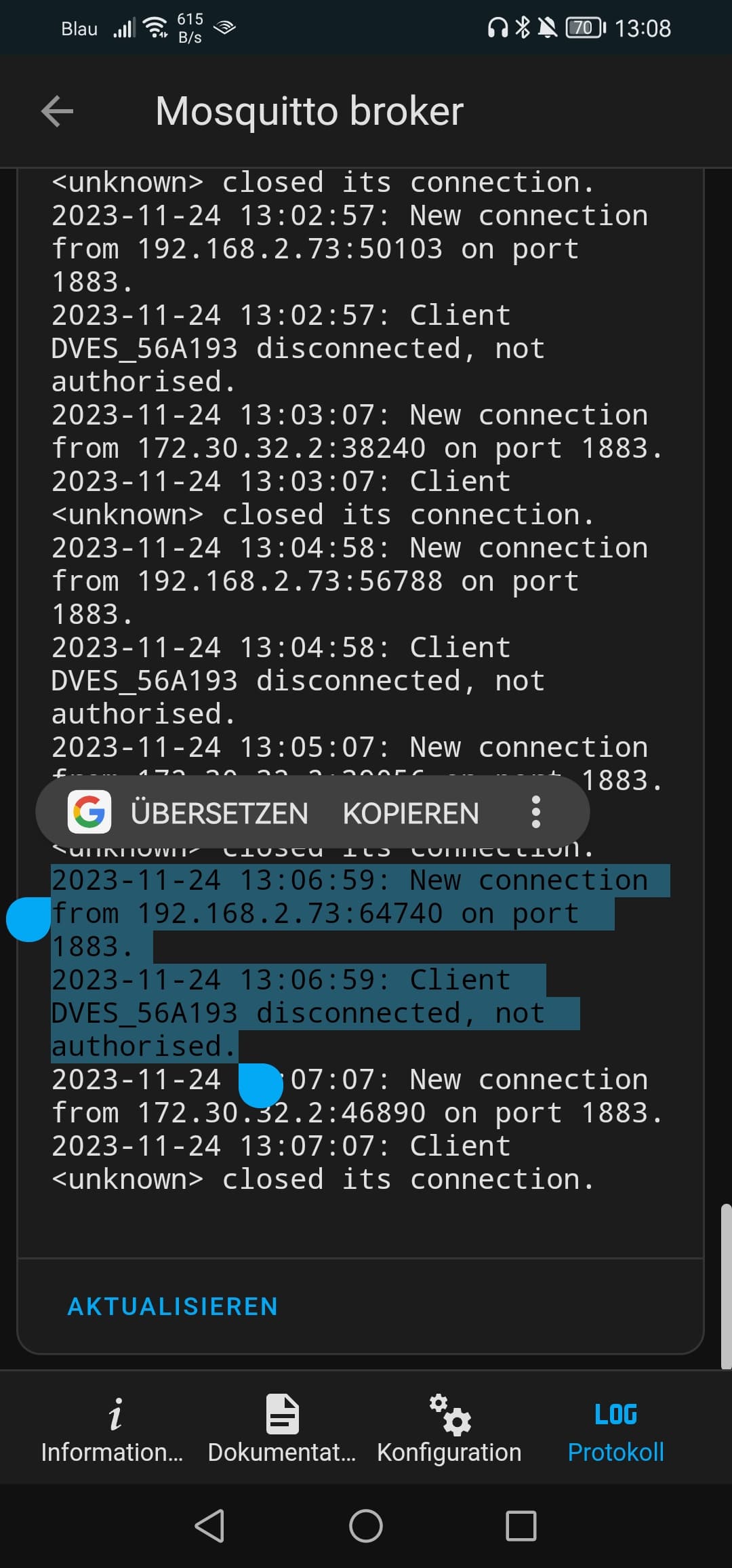

In home assistant bekomme ich im log folgendes angezeigt:

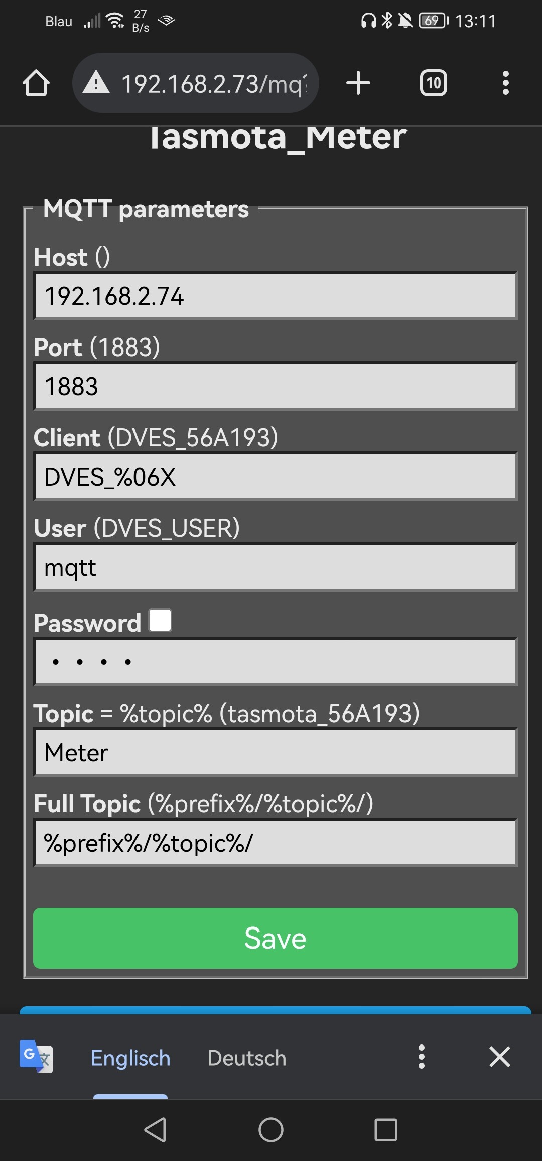

Ich habe einen Benutzer für mqtt angelegt und den Zugang in tasmota eingetragen.

Kannst du denn mittels MQTT-Explorer (http://mqtt-explorer.com) den Broker im HA unter Nutzung der Logindaten verbinden?
Wenn das geht ist wohl was mit dem User im HA nicht okay. Evtl Kennwort mit komischen/inkompatiblen Sonderzeichen.

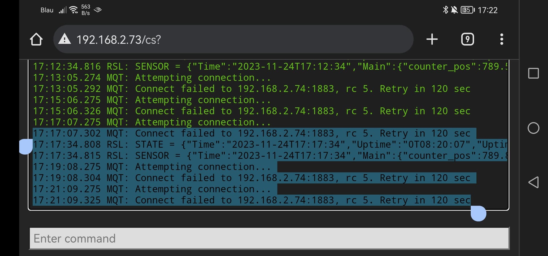

Bei tasmota steht folgendes:

Diese Fehler muss mal weg… stimmt die ip Adresse? Prüfe mal username und password für MQTT, wenn du das password änderst, musst die checkbox angeclickt werden.

Ich habe die MQTT Zugangsdaten in Tasmota nochmal neu eingetragen.
Leider geht es immer noch nicht.
ich habe es jetzt nochmal mit komplett neuen Zugangsdaten probiert, leider weiterhin kein erfolg.
Das mit dem Haken war neu für mich, aber auch das hat leider keinen erfolg gebracht.
IP Adresse muss korrekt sein, sonst würde ich die fehlerhaften versuche ja nicht sehen.
