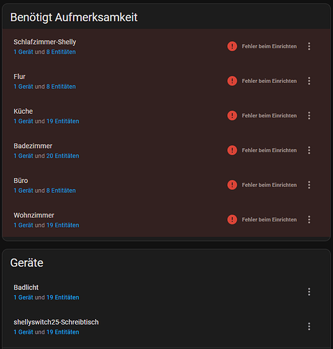

Seit dem ich 2024.1.1 habe funktionieren 6 meiner 8 Shelly Gen 1 Geräte nicht mehr.
In 2024.1.0 haben die noch funktioniert, sind alle auf 1.14.0
Guck mal hier. Der Entwickler möchte zum Wochenende den Bug fixen, es gibt aber einen Fork, in welchem der Bug bereits behoben ist.
Dann hoffe ich mal, dass das schnell gefixt wird - bei mir hat es u.a. alle (momentan geschlossenen) Rolläden (Shelly 2.5) erwischt.
Komischerweise gibt es Shelly 1 die funktionieren noch und andere nicht (alles aktuelle Firmware). Und alle Shelly Plug & Plug S und Bulbs sind abgehängt.

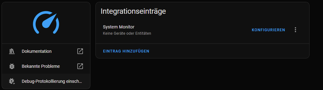

Bei mir läuft der Dienst hat aber sage und schreibe 810 Entitäten ??

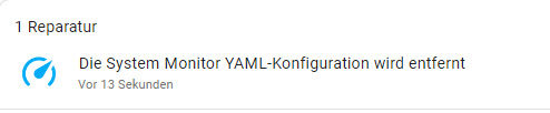

Dann kam die Meldung:

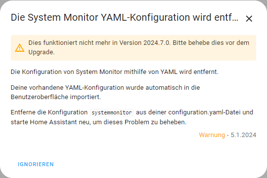

Als Info kam dann noch:
Der Systemmonitor funktioniert ohne Probleme und liefert folgende Entitäten:
Die Config wurde in die UI übernommen du kannst den YAML Schnipsel jetzt bis zur 2024.7 entfernen danach spuckt er Fehler aus wen es noch in der configuration.yaml ist.

In der 2024.1.1 gingen u.a . meine Shelly Dimmer nicht mehr.
Ist bekannt uns soll mit 2024.1.2 dann gefixt sein.
https://github.com/home-assistant/core/issues/107275
