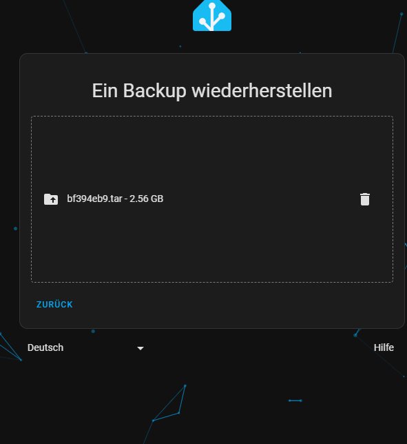

Hallo zusammen, ich habe heute versucht mein Home Assistant auf eine neue Hardware aufzuspielen, habe alles so wie in dem Video beschrieben ist befolgt. Mit diesen TRICKS wird deine Home Assistant MIGRATION perfekt Nun habe ich nach dem auswählen des Backups keine Möglichkeit dieses zu bestätigen um das Backup auf den Pi hochladen zu können. Siehe Bild:
Was mache ich falsch?
Neues Setup ist ein Raspberry Pi5 8Gb mit SSD
Altes Setup ist ein Raspberry Pi5 8Gb mit SD Karte
Vielleicht wisst ihr ja weiter…
ich meine hier hatte vor kurzem einer Probleme beim Upload des Backups, da hat wohl ein anderer Browser geholfen.
Tobi
Hat geklappt! Vielen Dank! Habe mal den Cache vom Browser geleert und dann hat es funktioniert.
Nochmal vielen Dank!
Es scheint auch alles zu laufen so wie es soll.
