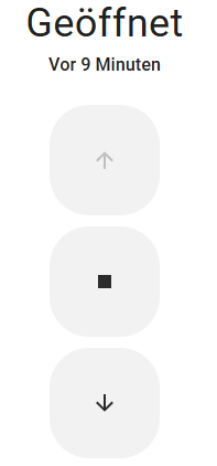

Hallo, ich habe das gleiche Problem. In HA ist in der Schaltfläche der “Hochfahren” Button permanent inaktiv (“Stop” und “runter” sind dagegen aktivierbar).
Der Button fürs hochfahren wird nur aktiv, während man die Jalousie herunterfahren lässt.
Was mache ich Falsch?
Vielen Dank.
Screenshot 2025-01-30 161949
Lösung:
Die Ursache ist eine fehlerhafte Kalibrierung des Shelly. Liegt sehr wahrscheinlich an den Laufzeitlimits (60s), welche überschritten werden bei langen/schweren Raffstoren.
Somit Behebung:
  • Laufzeitlimits in der Shelly Konfig erhöhen
  • Neue Kalibrierung starten
  • → Fehler wie oben beschrieben behoben
