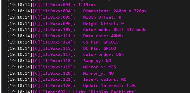

“Log sieht gut aus”
Scroll mal nach oben in den Cyanfarben-Bereich und guck nach [E]:
Ich wollte heute ein Icon und einen Status auf meinen CYD (ESP32 mit Display) ändern und bekam danach auch nur noch einen grau flimmernden Bildschirm.
Haupt-Fehlermeldung (aus dem Kopf) war “Fehler bei Initialisierung des Bildschirm”
Daneben wollte er bei Image plötzlich “Type” und die in der Wiki angegebenen Typen alle nicht mehr gültig?
Habe das Update also wieder entfernt - ich hoffe Du hast ein Backup - und es läuft wieder.
Langer Text, kurzer Inhalt:
Das wurde einiges an Bibliothek geändert, wenn andere das nicht bereits als Bug gemeldet haben stelle ich den Fehler nochmal nach und melde.
Solltest Du gerne auch - mehr Stimmen verhelfen zu Aufmerksamkeit.
(das Bild: so wäre ok)
