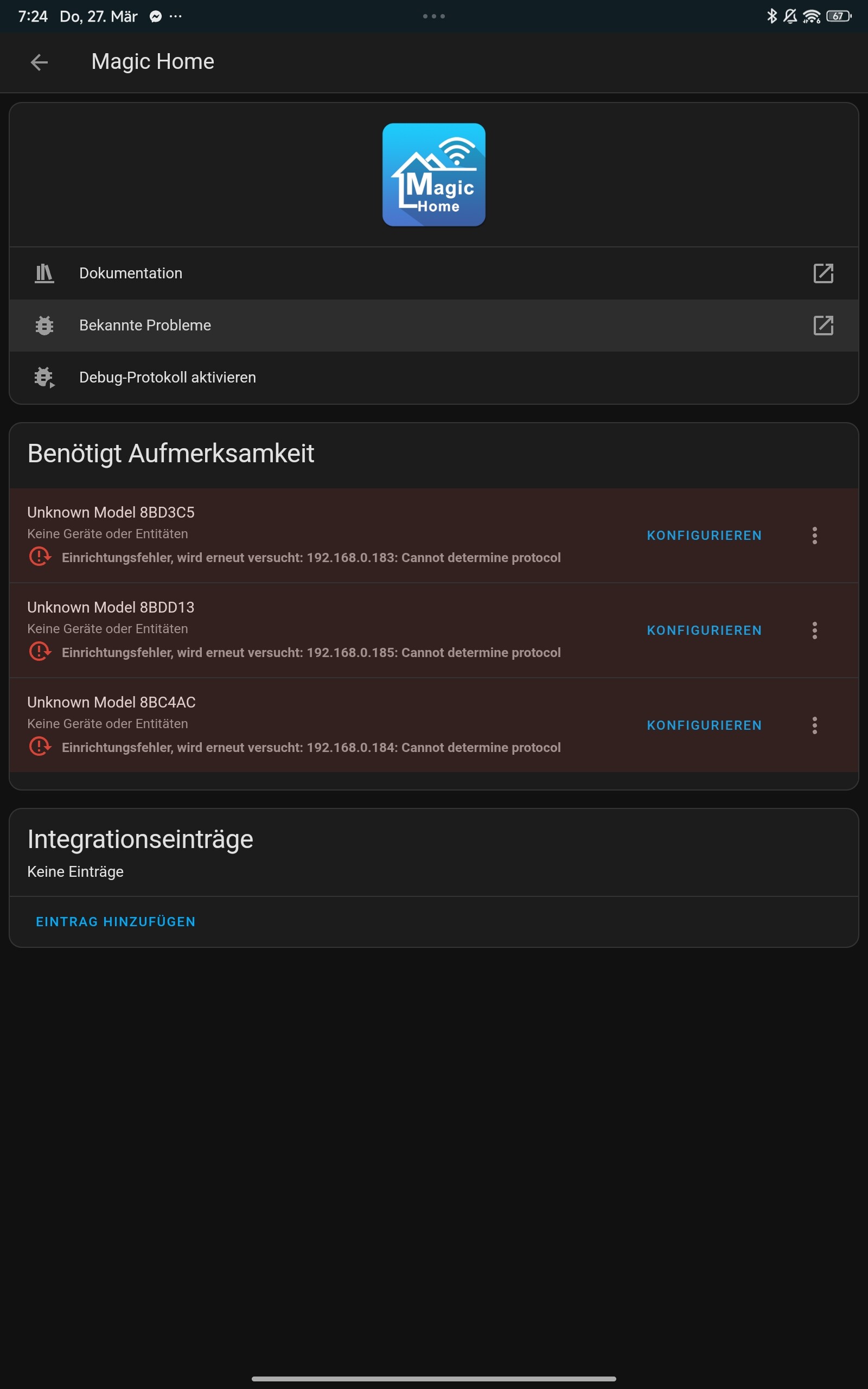

ich versuche, meinen Magic Home LED-Controller in Home Assistant zu integrieren, aber während der Einrichtung erhalte ich ständig folgenden Fehler:
Einrichtungsfehler, wird erneut versucht: 192.168.178.167: Cannot determine protocol

Hallo, ich hab das gleiche Problem. Haben sie inzwischen eine Lösung gefunden? Ich hab mir tuya Controller bestellt in der Hoffnung das es damit klappt aber das kann ja nicht die Lösung für das Problem sein.
Dieser Led Controller lässt sich über local tuya integrieren. Perfekt um ihn mit einen Bewegungsmelder zu synchronisieren und ohne Zeitverzögerung zu Steuern
Falls du über Home Assistent bei deinem Led Streifen jeden Pixel einzeln Steuern möchtest ist wohl ein wled Controller die beste Option.
Anbei ein Link zu dem billigsten den ich gefunden habe.
