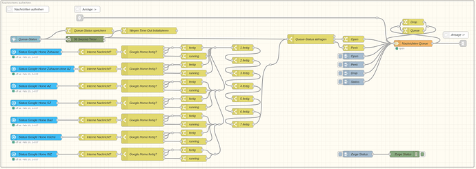

Nachrichten-Aufreihung (Queueing)
Details
Wie auch schon weiter oben beschrieben, muss man Vorrichtungen schaffen, damit sich Ansagen nicht überschreiben. Hier ist eine Queue aufgebaut. Ist sie leer, geht die Nachricht sofort raus. Die Queue wird dann für Folge-Nachrichten geschlossen, bis alle Lautsprecher aufgehört haben zu sprechen. Dann geht die nächste Nachricht raus.
Sollten aus irgend einem Grund die Lautsprecher nicht signalisieren, dass sie frei sind, wird nach 30 Sekunden die nächste Nachricht raus gesendet. So ist auch gewährleistet, dass nach Abarbeitung aller Nachrichten die Queue wieder geöffnet wird (ansonsten wäre kein Prozess mehr da, der die Queue anstößt; sie liefe voller und voller, aber nichts würde raus gehen).
