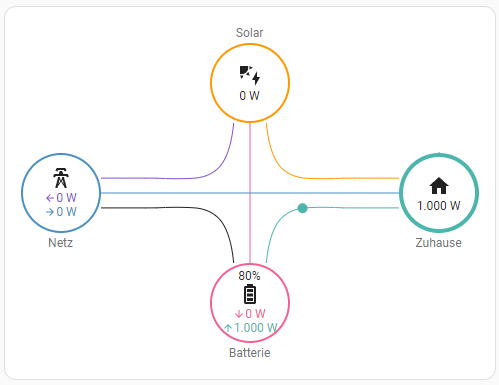

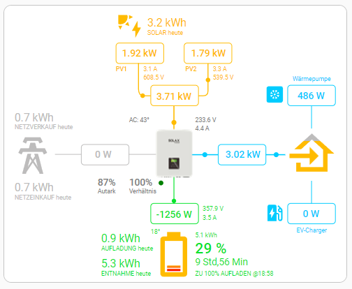

So schaut das grad aus, die Werte stimmen auch (bis auf die Wärmepumpe, die zeigt den Tagesverbrauch an).
Was nicht stimmt, ist der “flow”.
Wie auf dem Screenshot zu sehen, ist der aktuelle Stromfluss von der Batterie zum Hausverbrauch. Es scheint keine Sonne, die PV-Module sind arbeitslos.
Und trotzdem wandern die Kügelchen von “PV-Anlage” nach unten zur Batterie und nach rechts zum Haus?

Zum Vergleich “Power Flow Card”:
dd
Da stimmt alles (nur kann man da wenig personalisieren).
Hab ich evtl. nicht die richtigen Werte eingetragen?
Wer kann mir da Tipps zum SolaX Modbus geben?

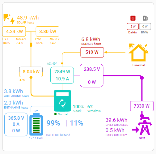

So kann das dann aussehen:
Schaut gut aus.

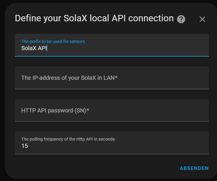

Die Integration habe ich installiert.
Nur leider bin ich mir unsicher welche Daten ich bei der Anmeldung angeben muss.
Zeile 1: Ist klar
Zeile 2: IP von dem Wechselrichter oder von der Wallbox?
Zeile 3: nur das Token oder mit der HTTP Erweiterung vorweg?
Ein Beispiel wäre schön.
Probieren geht über Studieren :wink:
Natürlich die Daten der Wallbox. Also IP und Passwort.
Probiert habe ich so einiges. Nur ohne Erfolg.
Passwort = Token und wie ausgeschrieben?
Wenn nein woher bekomme ich das Passwort für die Wallbox?
Bei der Variante
IP Wallbox und http Token initialisiert er sehr lange und am Ende kann nicht hinzugefügt werden.
Wenn du nicht weißt, welche IP deine Wallbox hat und welches Passwort du für die Verwaltung gewählt hast, wirds schwierig. Da kann ich dir leider nicht weiterhelfen.
Die IP kenne ich das Passwort auch.
Nur leider fehlt mir ein Beispiel für die konfig bei der Anmeldung.
Ich kann dir leider nicht folgen.
Bei IP gibst die IP ein, zB 123.333.0.44
Bei Passwort das Passwort der Wallbox, meist die Seriennummer.
Meine Daten gebe ich wie folgt ein.
IP Wallbox: 192.168.188.24

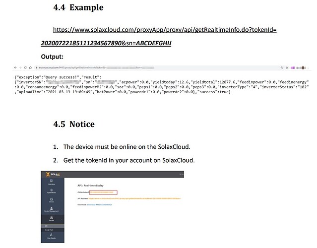

HTTP API password: https://global.solaxcloud.com/proxyApp/proxy/api/getRealtimeInfo.do?tokenId=**DAS TOKEN**&sn=DIE SERIENNUMMER WECHSELRICHTER
Wenn ich das HTTP API password im Browser eingebe bekommen ich auch alle Daten, wie hier beschrieben, im Browser ausgegeben. Aber in Home Assistant funktioniert es nicht.
Ich habe zu kompliziert gedacht und war auf dem falschen Weg.

Guten Morgen @purewhitedesign . Ich habe die Karte gestern eingerechnet , habe aber echt Probleme mit der Anzeige des aktuellen (Hausverbrauchs). Ich lesen meinen Stromzähler mit Tasmota aus. So wie ich das verstanden habe, muss ich den Wert im Vorfeld berechnen. Dazu hab ich eine Templatesenosr angelegt:
{{states(‘sensor.bitshake_smartmeterreader_sml_power_curr’)|float +states(‘sensor.inverter_eingangsleistung’)| float + states(‘sensor.batteries_lade_entladeleistung’)| float}}
Der angezeigte Wert (in deinem Beispiel: 3.02 kW) geht bei mir auch gern mal ins negative oder zeigt extrem Hohe Werte an. Allerdings passen die Werte auch gern mal. Hast du einen Ansatz für mich ?
Ich kenne dein System nicht, aber es sieht mir etwas abenteuerlich aus, was du da an Werten addierst.
Was geben die Sensorwerte im einzelnen aus?

die 238.5 V welche werte sind das bitte und die wattzahl?
und die Autark werte und das verhältnis bekomme ich irgendwie nicht aus dem HA . ich nutze die Card für mein Balkonkraftwerk
