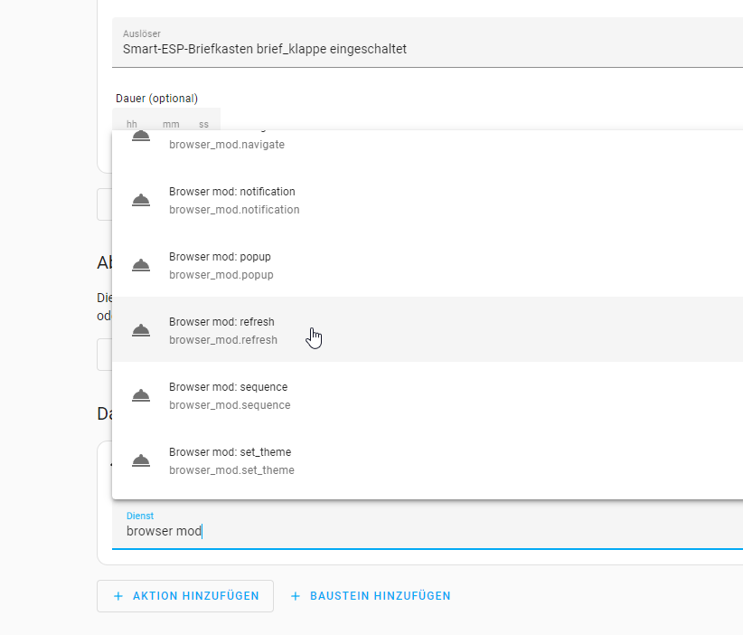

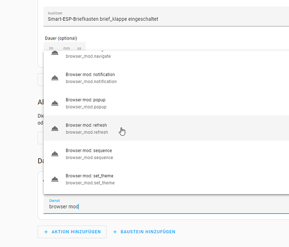

Ich finde das nicht
Nachtrag:
Obwohl es nicht angezeigt wurde, konnte ich es einfach mit copy&paste das browser_mod.close_popup einsetzen. Funktioniert wunderbar.
