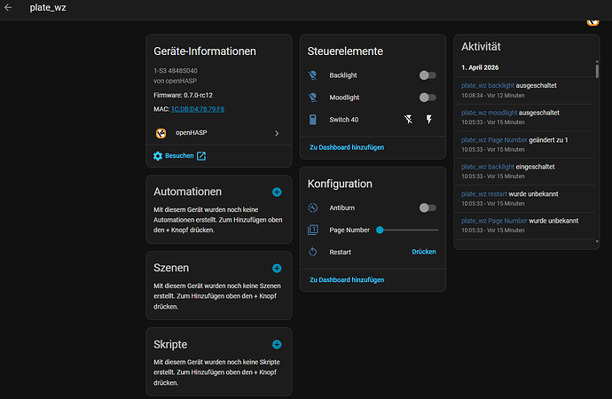

Ich habe auch vor 2 Tagen mit HomeAssistant begonnen.
Als Startsetup habe ich auch das ESP32-S3-484S040 und eine Vorhandene Lampe, die sich über MQTT steuern lässt.
Was schon läuft:
  • HomeAssistant
    • MQTT
    • HACS
    • openHASP
    • Lampe ist angelegt und über MQTT aus HA steuerbar

      openhasp:
        plate_wz:
          objects:
            - obj: "p1b2"  # light-switch toggle button
              properties:
                "val": '{{ 1 if states("light.Wohnzimmerlampe") == "on" else 0 }}'
                "text": '{{ "\uE6E8" if is_state("light.Wohnzimmerlampe", "on") else "\uE335" | e }}'
              event:
                "down":
                  - service: homeassistant.toggle
                    entity_id: "light.Wohnzimmerlampe"
      # Load frontend themes from the themes folder
      frontend:
        themes: !include_dir_merge_named themes
      script: !include scripts.yaml
      scene: !include scenes.yaml
  • ESP32-S3
    • openHASP
    • MQTT
    • 1 x Togglebutton, MQTT wird beim Betätigen gesendet
    • pages.jsonl
          "page": 1,
          "id": 2,
          "obj": "btn",
          "x": 10,
          "y": 10,
          "w": 400,
          "h": 90,
          "toggle": true,
          "text": "",
          "text_font": 32,
          "mode": "break",
          "align": 1
  • Vorhandene Lampe steuerbar über MQTT
    • Topic: Beleuchtung/Innen
    • val: on/off
Das plate wir im HA auch schon erkannt.
Allerdings hänge ich noch bei der Integration des Togglebuttons und der Verknüpfung auf die Lampe.
Ich sehe im HA das “plate_wz” in den Geräten.
Zu meinen Fragen:
  1. Wie kann ich den plate_wz Button im HA sichtbar machen?
  2. Wie verknüpfe ist den plate_wz Button mit meiner Lampe
  3. Wie kann ich Funktionen realisieren z. B.
    Button.down –> Lampe für 10s an, dann automatisch aus
Danke für eure Unterstützung!
Grüße
Marco
