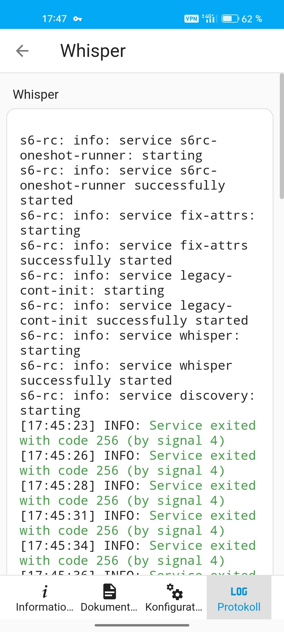

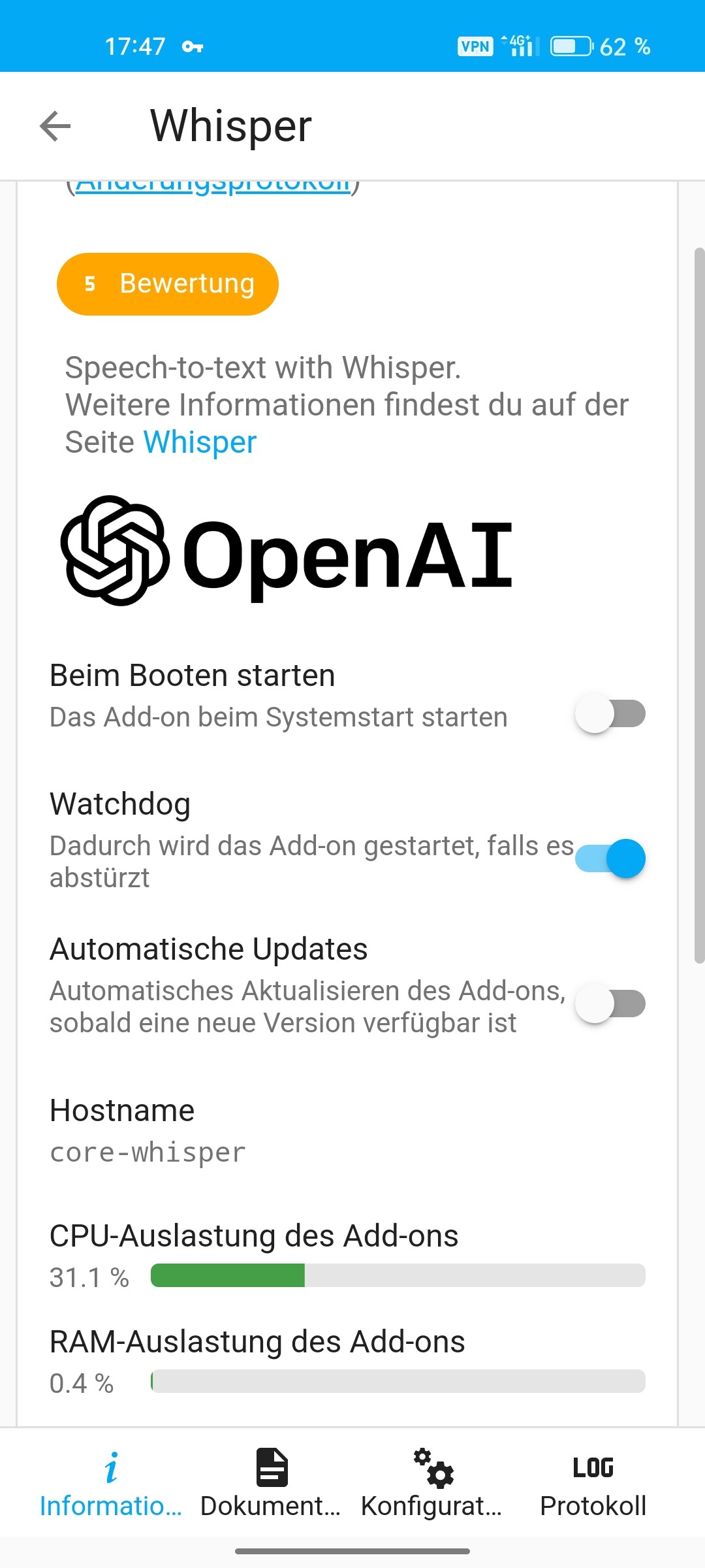

Moin, bei mir läuft Whisper immer noch nicht! Habe es bis jetzt nicht zum laufen bekommen!
Hatte schon überlegt ob es evtl am Rechner (Rechenleistung ect) liegt , aber wenn es Leute gibt bei denen es auf dem Raspberry Pi läuft dann sollte es auch bei mir laufen.
Ja wäre schön wenn jemand noch eine Idee hat und uns helfen kann!
Grüße
Er versucht zu starten, bricht aber immer wieder ab!
