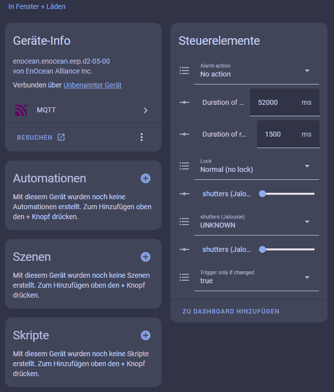

Ich möchte Fhem mit dem Home Assistant ersetzten. Damit die Aktoren von Enocean integriert werden können, habe ich den genannten Gateway installiert. Über die Home Assistant MQTT Schnittstelle werden die Komponenten automatisch und angepasst an den HA übertragen. Sie werden als Geräte oder Entitäten geführt. Gerätenamen und Entitäts-ID werden automatisch vergeben.
Beispiele:
Aktor Rollo: number.eep_d2_05_00_store_front_shutters_jalousie
Sensor Fenster: sensor.eep_f6_10_00_fenster_kuche_window
Leider werden diese aber nicht angezeigt, wenn ich beispielsweise bei den Helfern eine Gruppe für Abdeckungen oder im Front-End eine custom:shutter-card erstellen möchte.
Kann man die Entitäts-ID manuell ändern damit das funktioniert?
