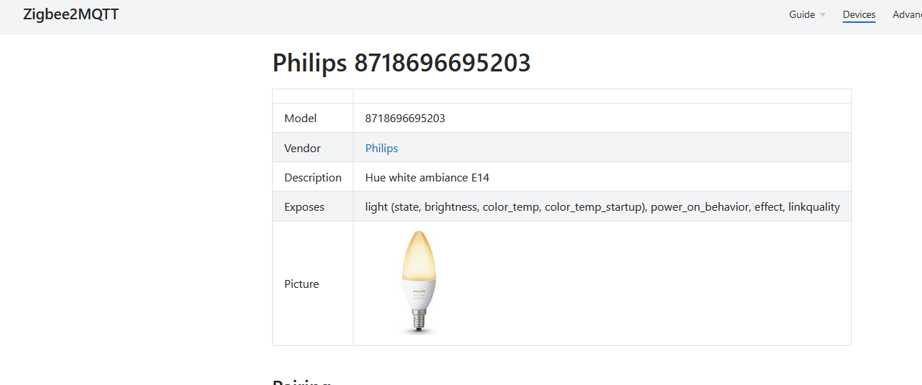

ich habe das Problem, dass meine Philips Hue-Lampen sporadisch und ohne erkennbaren Grund offline gehen. Ich habe diese hier:
Ich betreibe HA auf einem Raspberry Pi mit einem Sonoff Zigbee-Stick mit Zigbee2MQTT. Alle anderen Zigbee Geräte ausser meine (einzigen 2) Lampem laufen stabil und ohne Probleme. Der LQI ist in Ordnung (zwischen 80 und 150. Die Geräte sind laut Karte sowohl miteinander als auch mit anderen Zigbee-Devices verbunden, haben also Kontakt zum Coordinator und anderen, mit Strom betriebenen Zigbee-Devices. Nach einer Zeit sind sie (manchmal) dann wieder da.
