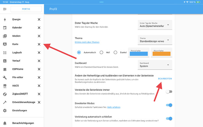

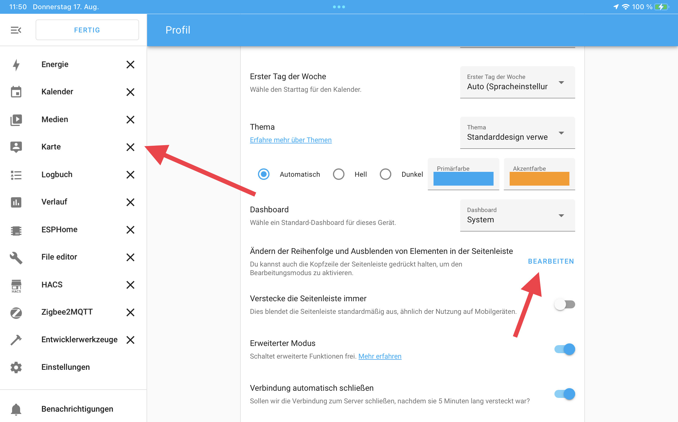

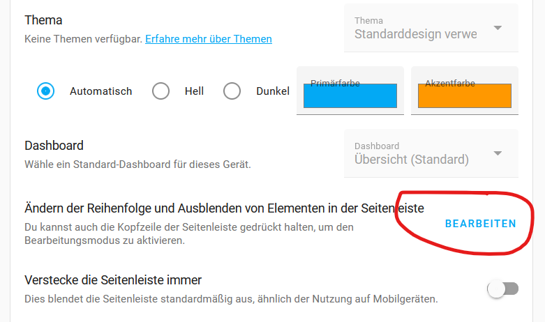

Danke für die schnelle Antwort. Ich möchte generell keine Personen sichtbar auf der Karte tracken. Das ausblenden des Karten-Symbols ist zumindest mal ein Lösungsansatz. Ich bin jetzt auf die Editier-Funktion der Sidebar gestoßen. Man muss auch erst mal darauf kommen, mit gedrückter linker Maustaste über den “Home Assistant” Schriftzug nach links zu wischen :roll_eyes:
Diese Anpassung muss jedoch bei jedem User durchgeführt werden. Schöner wäre es, wenn man die Symbole über die config.yaml systemweit ausblenden/verbieten könnte.

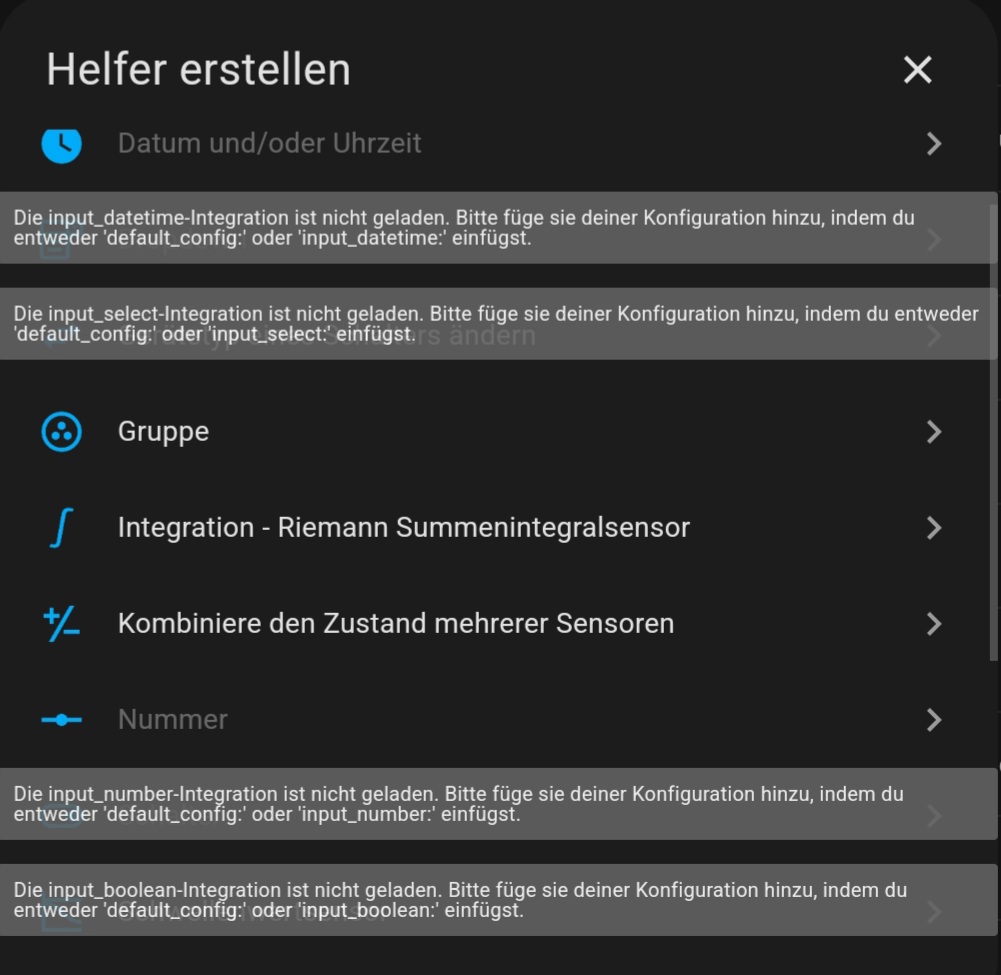

Das mit der Default Config funktioniert zwar aber leider nicht nur in der Sidebar:
Nach der Änderung und neustart. Ich habs jetzt rückgängig gemacht. Man weiss ja nicht was noch alles mit dran hängt.
Du musst dann natürlich sämtliche Integrationen manuell auflisten, die geladen werden sollen. Und mit die weglassen, die auch weg sollen.

Besteht denn nicht die Möglichkeit, die “Karte” nur für Admins einzublenden?

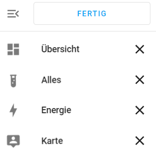

Melde dich als der Benutzer an, der z. B. Karte nicht sehen soll, dann klick in der Sidebar links auf den User ganz unten und ändere die Elemente die in der Sidebar angezeigt werden sollen.
Allerdings könnte sich der User die Karte theoretisch selber auch wieder rein holen.

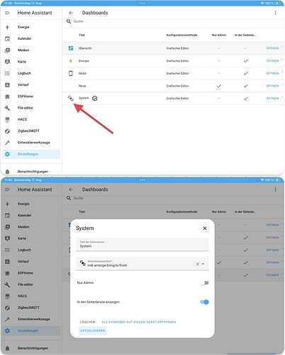

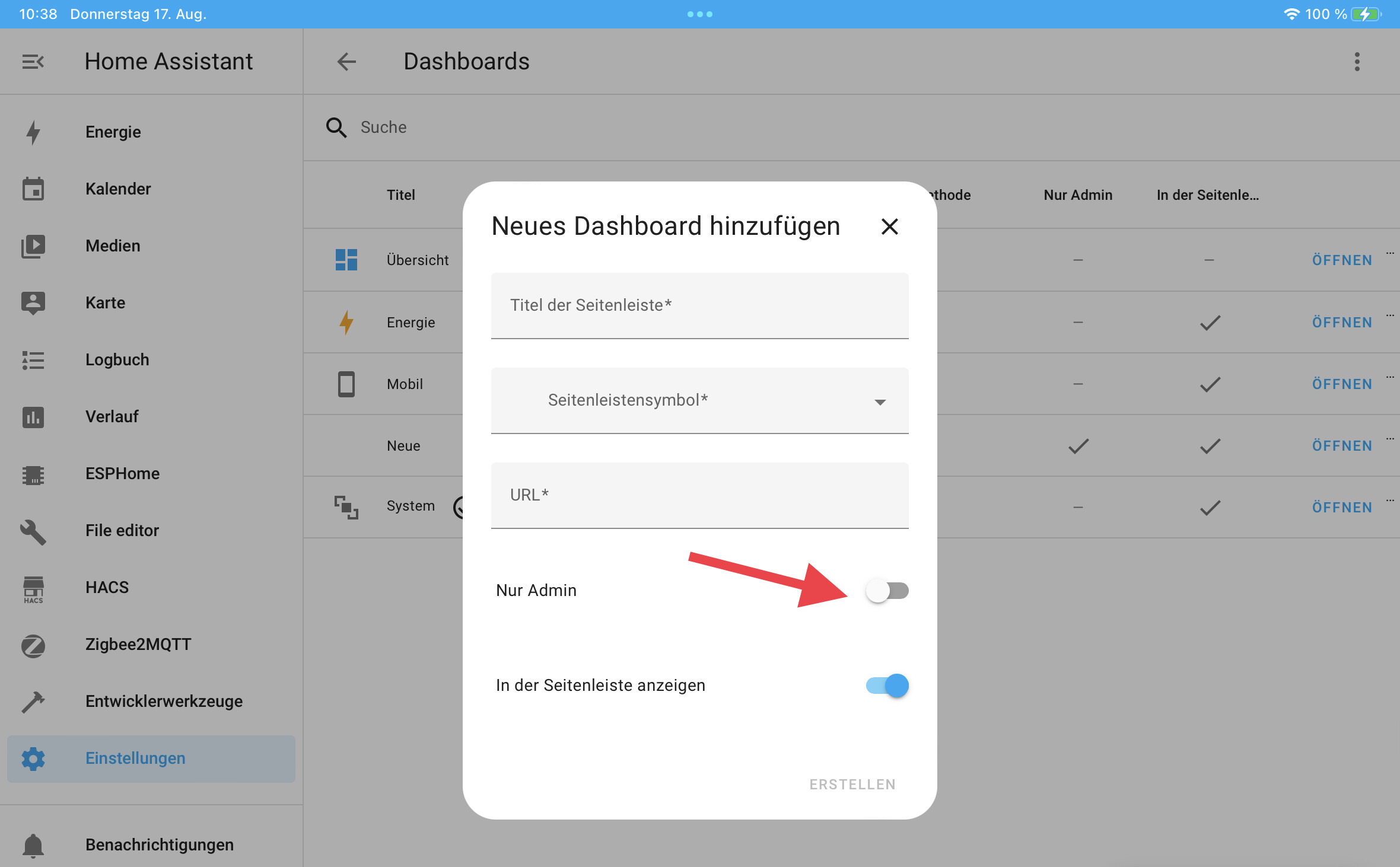

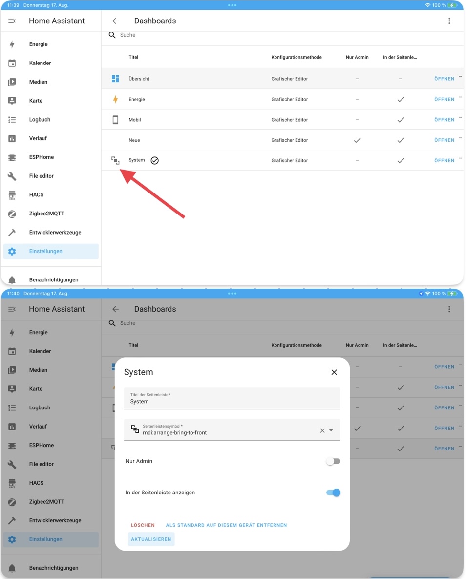

Du kannst jedes Dashboard ganz einfach nur für Admin sichtbar machen.
Entweder schon bei erstellen oder auch Nachhinein. Gruß

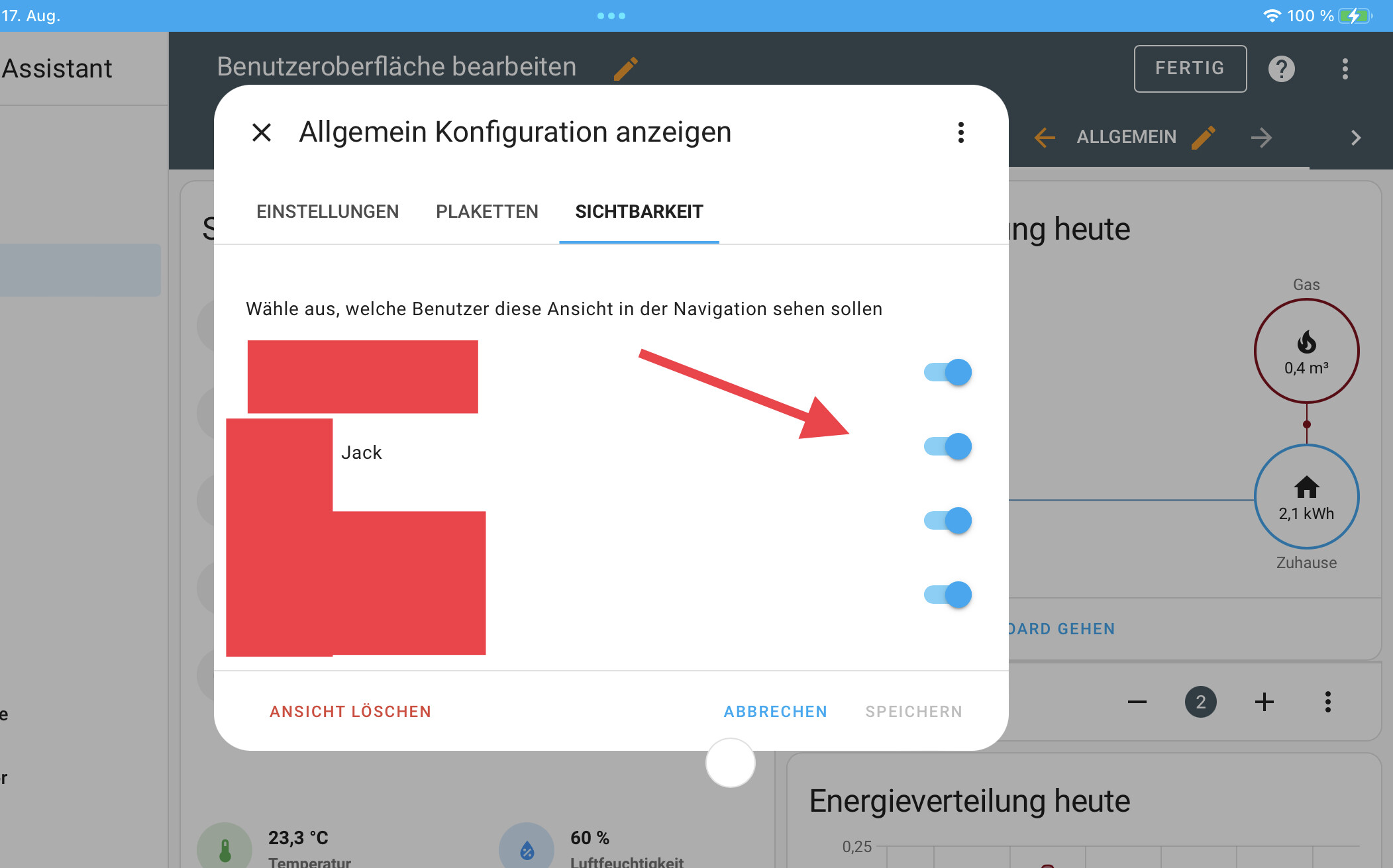

Oder Du kannst auch die Unterordner ( Tabs…heißt das so?:thinking:) in Dashboard, nur für bestimmte Nutzer sichtbar machen
Erstmal vielen Dank für die ausführliche Info. Aber wie und wo komme ich an die Einstellungen für eine bestehende Karte? Ich wüsste jetzt nicht mal wo ich die Seite löschen könnte. In den Einstellungen/ Dashboards wird sie nicht aufgeführt
Wenn Du mich meinst …

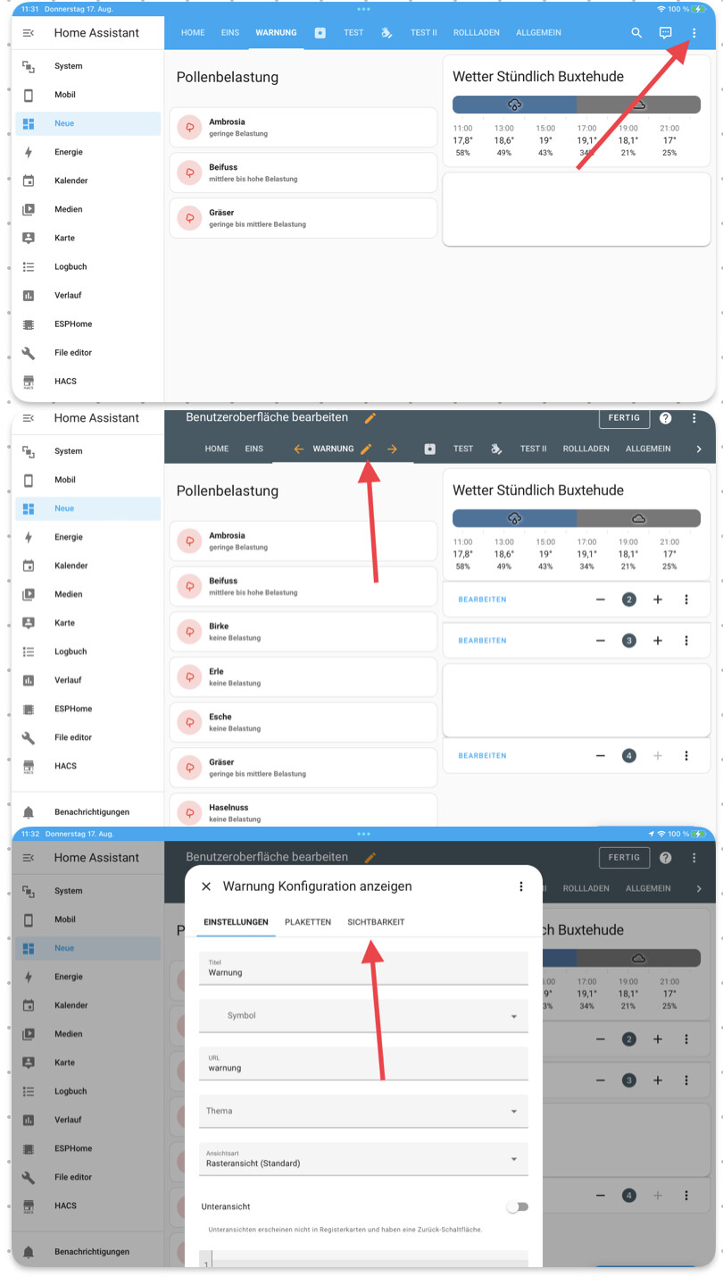

3 Punkte drücken … Dashboard bearbeiten
Dann Stift (bei der „Karte“ die du bearbeiten möchtest
Dann Sichtbarkeit
Und für Dashboard
Einstellungen/ Dashboards …Auf das Symbol drücken NICHT auf öffnen

Hallo …also wenn du explizit (ausgerechnet :see_no_evil:) die „Karte“ (Dashboard) Karte mit Standorten meinst …ist es so, wie @sirector schon geschrieben hat (leider eine Ausnahme)
Es funktioniert die Auszublenden, aber es muss auf jedem Gerät, einzeln (separat) eingestellt werden und der Nutzer kann es auch wieder anmachen.
