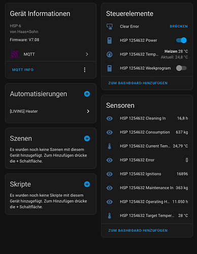

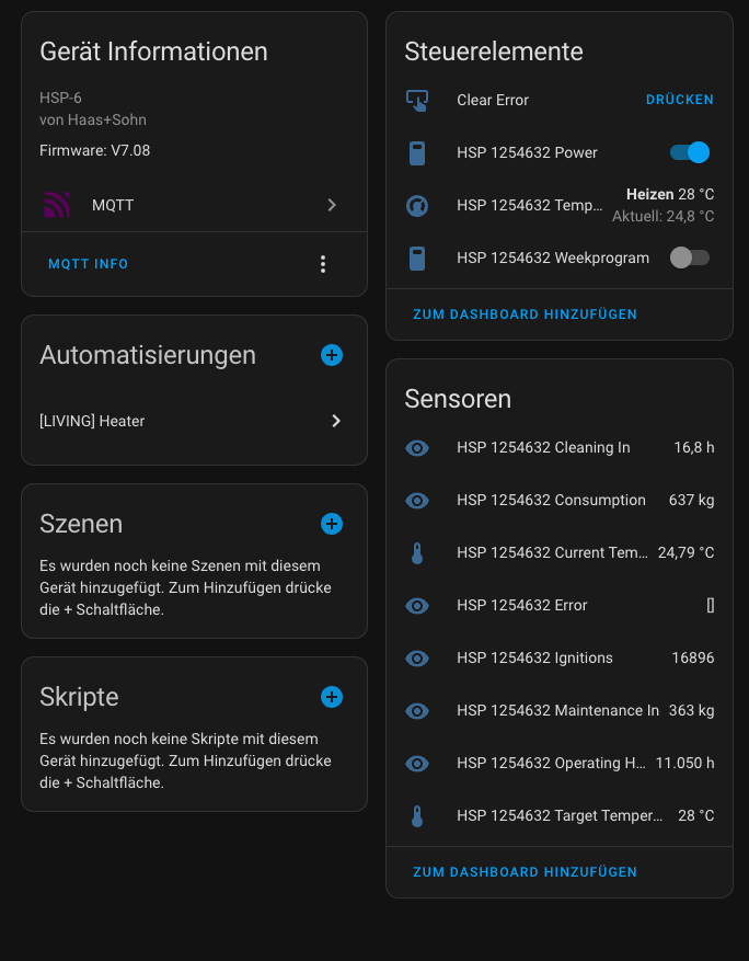

Ich hab mir eine Integration für den Ofen geschrieben. Funktioniert per mqtt.
Ich hab meinen Code auf Github geladen:
https://github.com/dwyschka/hsp-mqtt-bridge
Der Container stellt eine Bridge zwischen HomeAssistant und dem Ofen bereit. Per MQTT wird der Ofen dann in Homeassistant sichtbar, sieht in meinem Fall so aus:
