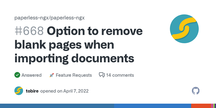

Habe dann das Script gesehen Option to remove blank pages when importing documents · paperless-ngx/paperless-ngx · Discussion #668 · GitHub
