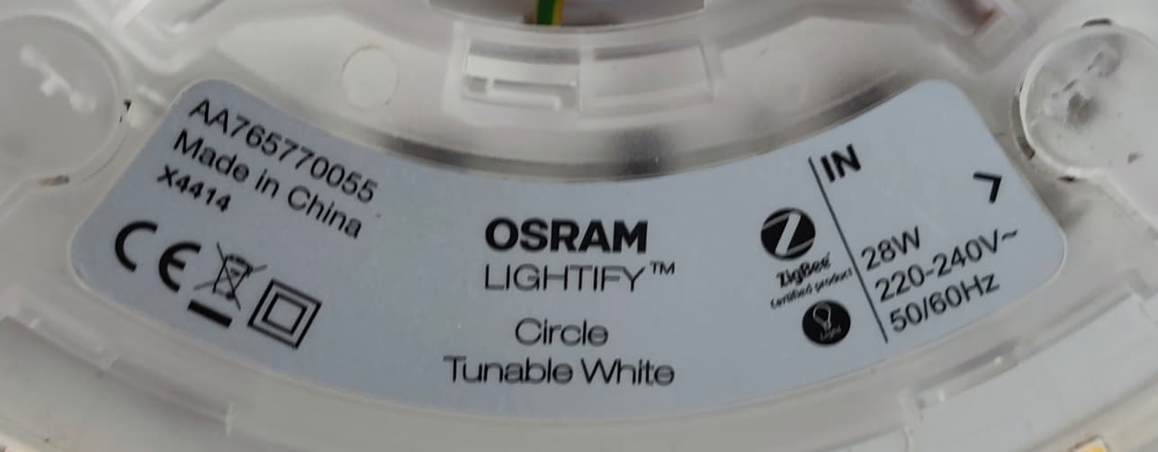

es ist eine Osram Lightify Circle Tunable White #AA765770055
