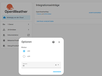

Ich habe Openweather über den Store geladen. Vor 3 Tagen habe ich bereits meine API erhalten, aber sobald ich in HA starte und die API eingebe, sagt mit die App, dass es keine gültige API sei. Openweather sagte, es liegt an der Drittanbieter-App und meine API sei gültig. Hat jemand aktuell dieses Problem gelöst oder gibt es noch eine andere Möglichkeit Openweather zu installieren?
Moin.
Bei mir wars so, dass ich dieses Request online verschickt habe.
Einige Minuten später habe ich durch den in Doku angegeben Link geprüft, obs die Antwort gab.
Das war ein sehr langer Code, aber da war kein API dabei.
Dann bin ich auf die Idee gekommen:
Beim Request habe ich doch die jetzige API eingetragen, was ist, wenn für diese API einfach die Freischaltung auf die API 3 erfolgt?
Also bin ich wieder zurück ins HA, Intergration und im API Menü 2.5 auf 3 verändert und es hat funktioniert…

Die aktuelle Version hat einen leicht
andere Anmeldung als im Video.
Ich mußte den Modus vom 3.0 auf current stellen, dann hat es geklappt.
