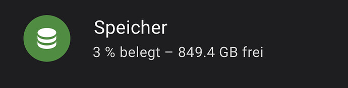

Nach Verlagerung des Speichers zur SSD wird trotzdem angezeigt, dass ich weiterhin die eMMc als Datenträger verwende.
Gibt es eine Möglichkeit, dass nur auf die SSD geschrieben wird? Ich hab die SSD direkt am Odroid hängen. Könnte vllt ein mit externem Netzteil betriebener usb-hub behilflich sein?
Woran machst Du das fest, bzw. Wo wird das angezeigt?
Wenn Du den Datenträger verschoben hast und das auch positiv quotiert wurde, dann schreibst Du ab sofort nur noch auf dem neuen Datenträger. Es wird dann nur noch von der eMMC gebootet.
An der Speichergröße solltest Du ja erkennen ob die eMMC oder die ssd Verwendung findet.
