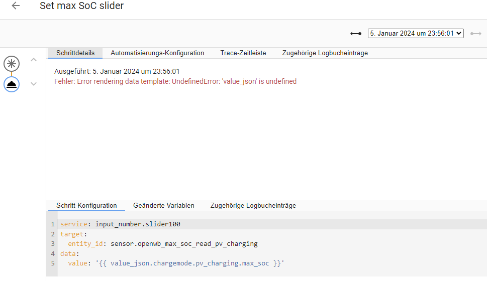

  - service: input_number.slider100
      entity_id: sensor.openwb_max_soc_read_pv_charging
      value: '{{ value_json.chargemode.pv_charging.max_soc }}'
Nun erhalte ich beim Ausführen der Automation folgende Fehlermeldung:
Kann mir vielleicht jemand weiterhelfen? Wo habe ich einen Denkfehler? Fehlt was oder habe ich vom Ansatz her irgendwas falsch gemacht?
