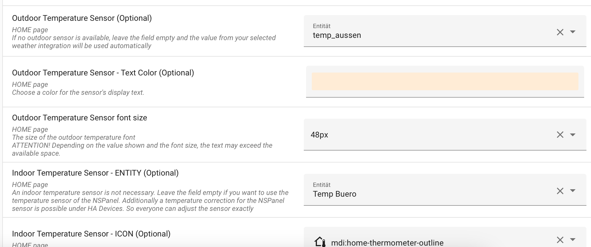

Funktioniert eigentlich sehr gut, lediglich der integrierte Temperatursensor ist ein bisschen ungenau. Kann man für die Temperaturregelung auch einen anderen (externen) Sensor verwenden? Danke für eure Rückmeldungen.
Hallo @Mghome,
das ist relativ einfach wie im Bild zu sehen ist.
Unter dem Punkt :white_check_mark: WEATHER AND TEMPERATURE :white_check_mark: kannst Du externe Sensoren einbinden.
Beste Grüße
AndiFidi
