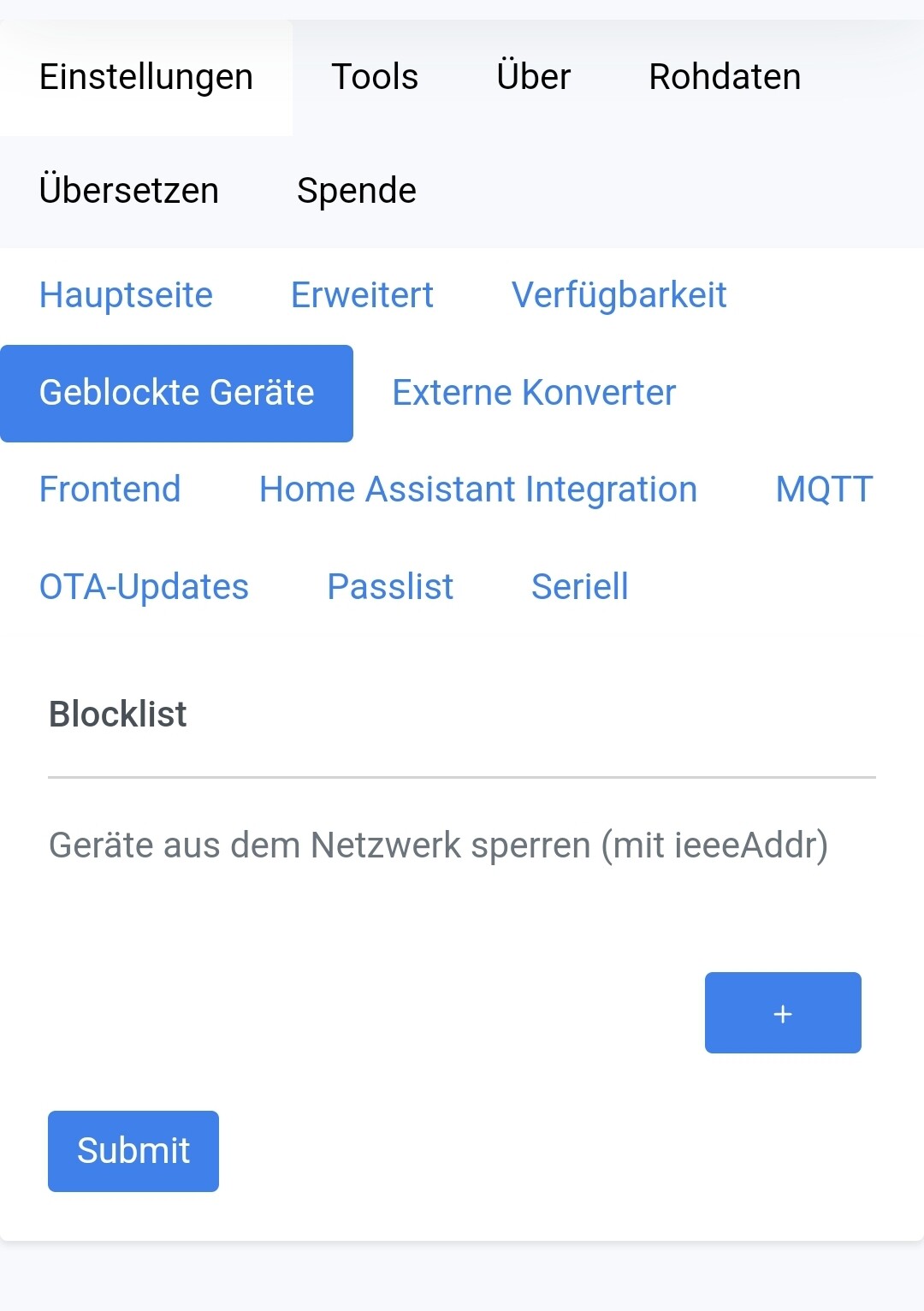

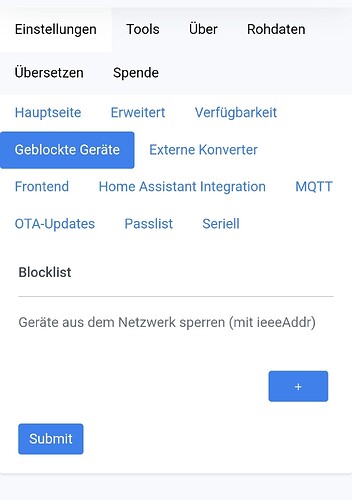

Hast du das Gerät evtl. versehentlich blockiert
Nein, geblockt ist nichts bei mir
