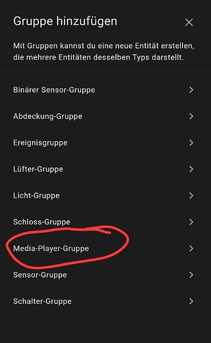

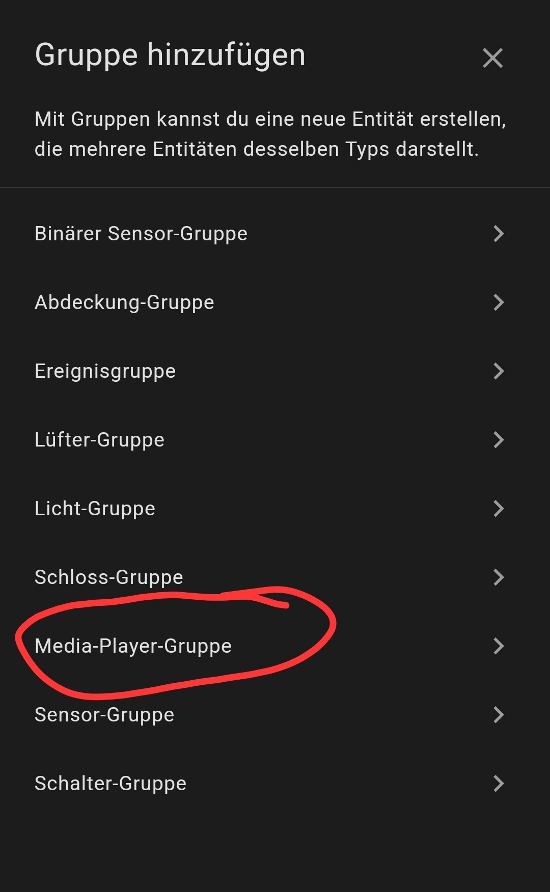

Schau mal unter Einstellungen → Geräte und Dienste → Helfer. Dort erstellst du eine Gruppe für Media-Player
Diese solltest du dann mit tts ansprechen können

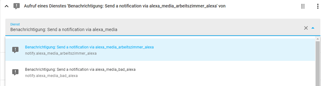

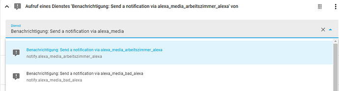

Danke für die rasche Antwort - aber Dienst finde ich nicht diese Gruppe.
Ich möchte alle Alexas als Dienst in einer Gruppe.
Sorry, ich verstehe dich nicht. Welchen Dienst willst du nutzen? Die Gruppe ist eine Entität, kein Dienst.
Ich möchte z.B. diese beiden in einer Gruppe zusammen fassen
Ich nutze die Integration selber nicht, aber laut Doku müsste es notify.alexa_media geben. Dort kann man target wählen, auch mehrere. Das müsste doch das sein, was du haben willst

Ich habe jetzt eine Gruppe in der configurations.yaml erstellt.
In der Group.yaml funktioniert es nicht
notify:
  - platform: group
    name: "Gruppe Alexa Notfall"
    services:
      - service: alexa_media
          target: "Arbeit"
      - service: alexa_media_arbeitszimmer_alexa
      - service: alexa_media_bad_alexa
