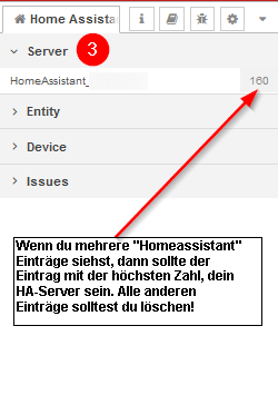

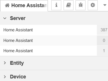

Schau jetzt mal bitte nach doppelten HA-Server Einträgen.
grafik
Die unteren beiden könnte ich dann wohl löschen - der eine AUfruf ist nicht wirklich wichtig
Oder einfach mal drauf klicken und in der „betroffenen“ Node, den „richtigen“ HA-Server auswählen und dann beide mit „0“ löschen.
Nach Löschen der beiden scheint es besser - auch ohne Wartezeit - zu funktionieren
Das klingt ja schon mal gut. Könntest ja mal testweise ein Backup machen und dann die aktuelle Websocket-Version installieren.
Und benenne den “Home Assistant” der dir jetzt noch angezeigt wird am besten um, dann siehst du gleich fremde Einträge und kannst sie sofort löschen, nachdem du ggf. einen fremden Flow importiert hast.

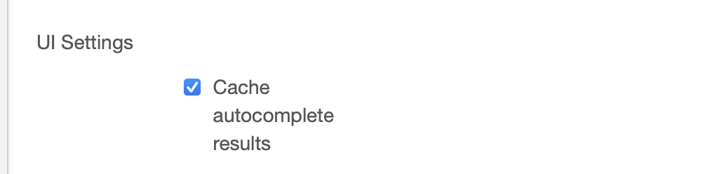

und auch das Spielchen mit:
habe ich durch, ändert aber nichts.
