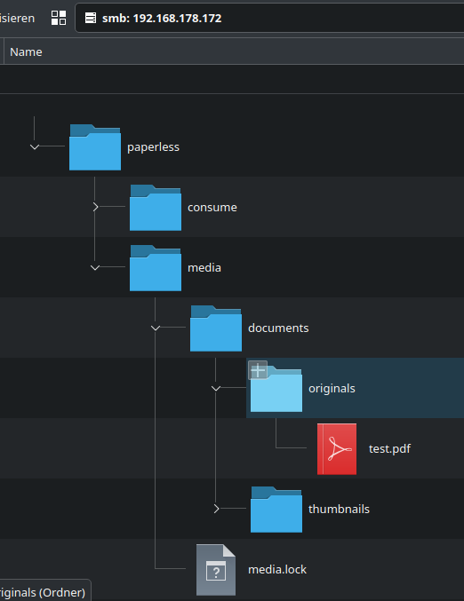

ich habe mir das Add-on gerade mal installiert, ich habe jetzt wie gesagt paperless-ngx nicht in HA, aber ich habe auch das Add-on einmal installiert, um die Verzeichnisse zu bekommen, wenn ich jetzt von meinem Linux darauf zugreife, dann habe ich da kein Problem.
Wenn Du auf die HA Konsole gehst und in den Ordner schaust, wie sehen da die Rechte aus
➜  ~ ls -la  share/paperless/media/documents/originals/
total 8
drwxr-xr-x    2 admin_haos admin_haos      4096 Mar 23 16:44 .
drwxr-xr-x    4 admin_haos admin_haos      4096 Dec  8 18:47 ..
-rw-r--r--    1 root     root             0 Mar 23 16:44 test.pdf
Obwohl bei mir, mein Test PDF, dem User root und der Gruppe root gehört, kann ich mir das PDF auf meinem Linux PC anschauen, weil die Rechte -rw-r--r-- sind wobei
