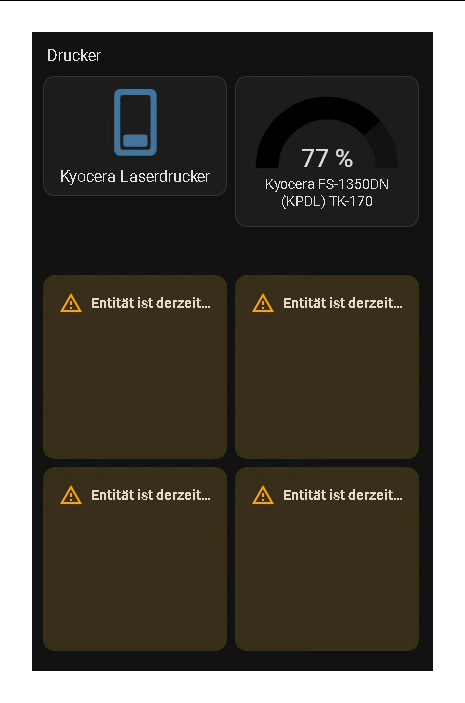

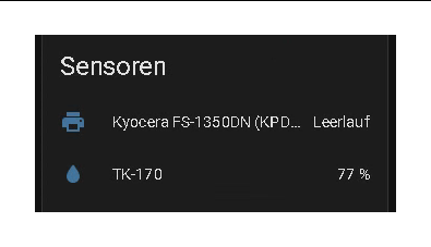

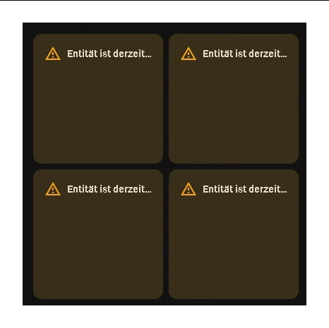

Wenn der Drucker nun ausgeschaltet wird, sieht das wieder so aus…
Also, der Kyocer ist aus (stromlos) und es wird der letzte bekannte Füllstand angezeigt.
Der Lexmark ist aus und es wird nun nur noch “Entität ist derzeit…” obwohl auch die ganze Zeit immer der letzte bekannte Füllstand angezeigt wurde.

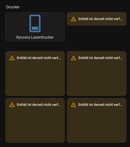

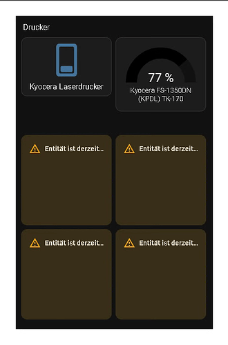

Was muss ich im HA einstellen, damit beim Internet Printing Protocol (IPP) die Aktivität bei “geändert zu Leerlauf” stehen bleibt (wie es auch beim Kyocera ist) und nicht auf “wurde nicht verfügbar” wechselt?
Kyocera ist aus, stromlos, also nicht verfügbar
Lexmark ist aus, also, wie der Kyocera, nicht verfügbar

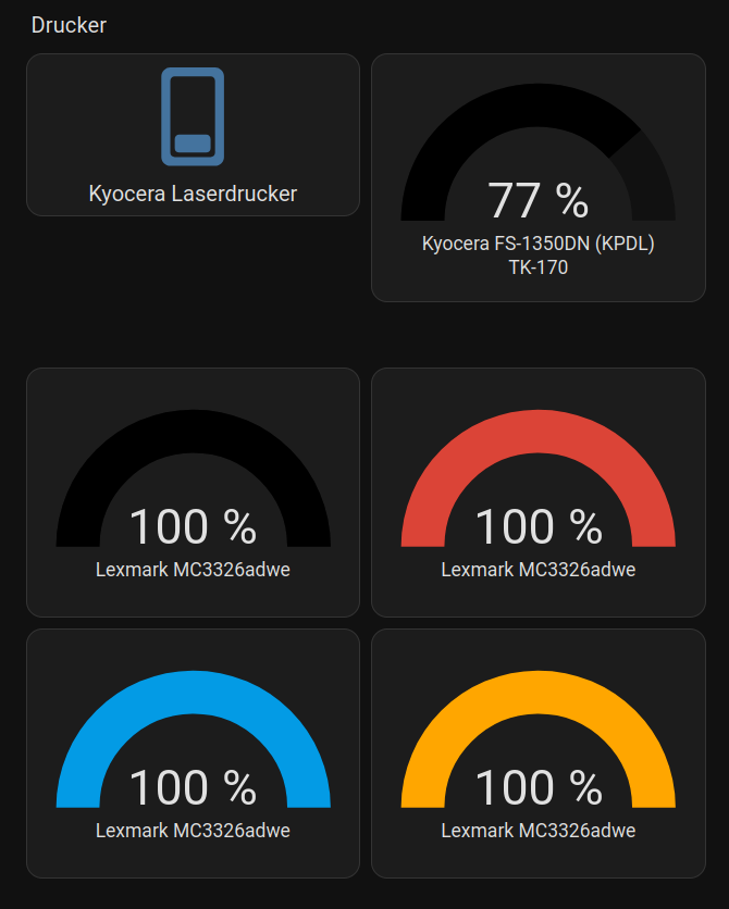

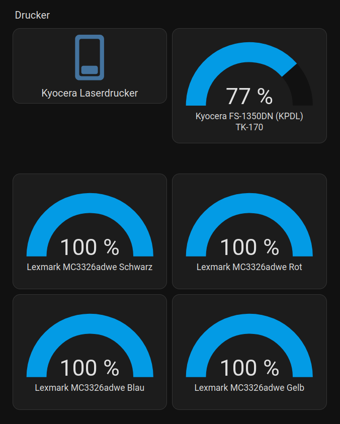

Ich bin da mal etwas weiter. Ich habe ein HA Backup aus August eingespielt und bin nun auf diesen Stand…
grafik
Beide Drucker sind aus und ist habe die gewohnte Anzeige…
Es wird also weiterhin bei beiden Druckern der letzte bekannte Füllstand dauerhaft angezeigt, bis die Drucker angeschaltet werden und sich die Anzeige aktualisiert.

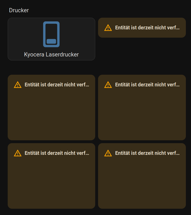

Nun sagt mir HA natürlich das…
Da es aktuell funktioniert, kann ich den Drucker und CUPS als Fehlerquelle erst einmal ausschließen und spreche HA das Problem zu.
Ich werde HA dann mal aktualisieren und schauen ob das Problem dann wieder auftritt.

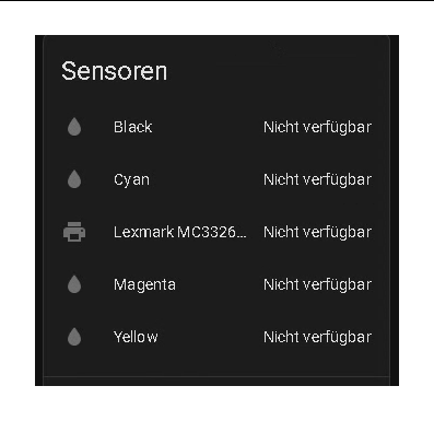

EDIT: Fahre ich den CUPS Server herunter, ändert sich sich innerhalb von ein paar Sekunden die Anzeigen für beide Drucker auf…
Starte ich den CUPS Server, wird innerhalb von ein paar Sekunden wieder der letzte bekannte Füllstand angezeigt. Demnach holt sich HA die Infos also vom CUPS Server und der Power Status der Drucker ist egal.

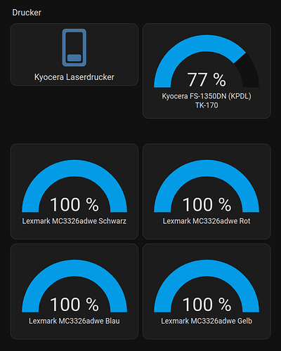

EDIT: Ich habe das Update eingespielt…
grafik
Dazu habe ich meine Anpassungen für die Anzeigen vorgenommen, etwas gedruckt usw. und nun scheint es wieder zu funktionieren, es muss also bei einem Update etwas schiefgelaufen sein, gut wenn man mehrere Backups (bis zu 30 Tage) und Proxmox hat…
Beide Drucker sind nun seit längerer Zeit aus…
Ich würde das jetzt erstmal als erledigt deklarieren…
