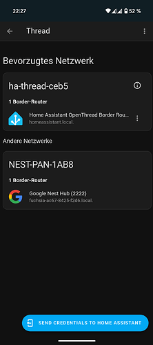

Grundsätzlich läuft anscheinend ja alles soweit bei mir, aber irgendwie scheitere ich nun wieder bei dem Hinzufügen von Thread Geräten!
Anscheinend hat mein Smartphone ein anderes Netzwerk als HomeAssistant, und wenn ich diese synchronisieren möchte, bekomme ich eine “Fehler” Meldung!
Jemand eine Idee was ich da falsch mache? Noch dazu, ich habe keine Ahnung wo das zweite Netzwerk NEST-PAN herkommt? Habe im Moment keine anderen Hub Geräte im Nezwerk?
Klingt mir nach einem Google Nest Gerät hast du irgendwas von Google?
Dafür hast du ja auch keine Border-Router wie es scheint,was ist mit dem Google Nest Hub im Bild von vor 8 Tagen passiert?
Kannst du das nicht einfach löschen? Der Mülleimer wird dir im ersten Screenshot ja schon angeboten.
Richtig, das ist ein Nest Hub, aber den hab ich entfernt, und ist auch nicht im Netzwerk mehr!
Grund, weil ich sehen möchte, ob mein Sonoff Dongle richtig als Border arbeitet, was anscheinend nicht der Fall ist!?
Obwohl er aktuell eigentlich laut diesem Bild ja laufen sollte, oder Irre ich mich da?
wenn du beide nutzen willst müssen die aber auch ins gleiche Netz.
Da du den anderen Geräten nicht den ha-thread aufzwingen kannst müsstest du dann den NEST-PAN als bevorzugtes Netzwerk nehmen.
Aber so 100%ig steige ich da auch noch nicht durch.
