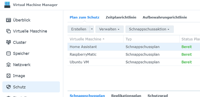

Synology?
Wenn ja würde ich dir empfehlen von der VM gesamt ein Backupplan zu erstellen, mindestens wöchentlich. Die Wiederherstellung geht da auch schneller als von den HA eigenen Backups (mein empfinden).
Probiere die VM nochmal durchzustarten Hilft manchmal.
Tobi
Danke für den Tip. Ist jetzt eingerichtet.
Das war eine gute Idee! Hat geklappt :wink:
