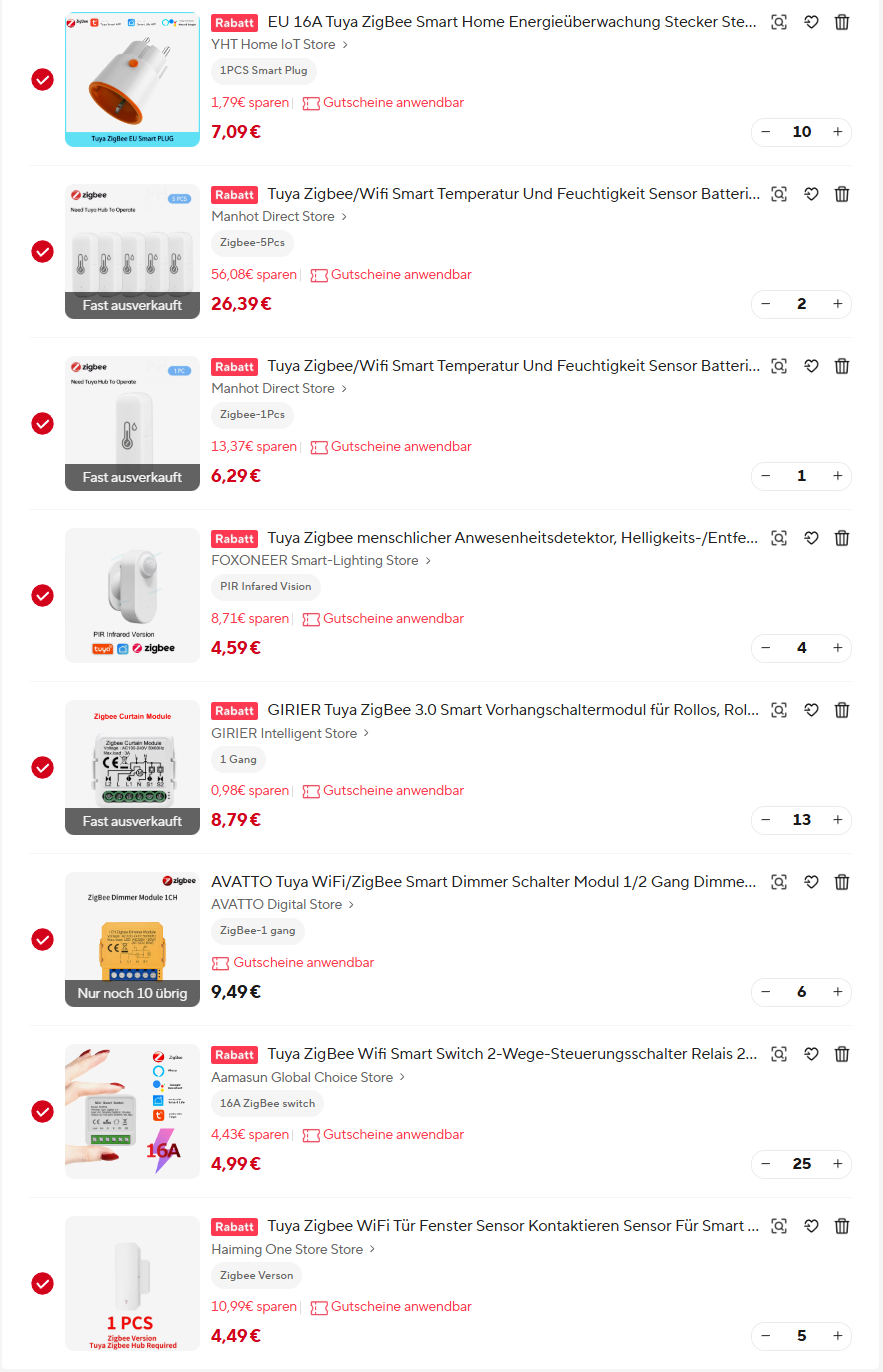

Nun benötige ich noch die Aktoren hinter den Schaltern und wollte mal fragen, ob man dies mit den Artikeln auf dem Bild umsetzen kann oder ob ich doch auf andere Produkte ausweichen sollte:

Freut mich, das du dir den „Virus“ gefangen hast :wink:
Von Tuya würde ich die Finger lassen. Wenn du in internationalen Forum schaust und beim Issuetracker auf Github - Tuya macht ständig Ärger. Lieber ein bisschen mehr Geld in die Hand nehmen. Ich für meinen Teil verwende in den Hauptsache Hue, und Aqara und hatte nie Probleme.
Das Tuya Stress macht kann ich nicht bestätigen.
Ich habe ganz viele Tuya Komponenten im Einsatz und keine Probleme damit.
Gerade wenn man neu einsteigt geht es ganz schön ins Geld, da man viel auf einmal besorgen muss. Daher habe ich mich auch für Tuya entschieden.
Gruß, Poppa
Hallo Leute, danke für eure Antworten. Ich habe mir jetzt erstmal 2-3 Artikel bestellt, auch von Tuya. Bis jetzt funktioniert alles bestens. Ich denke ich werde alles Stück für Stück machen und schauen wie ich alles am effizientesten gestellten kann. Ich denke ich werde Mal diverse Hersteller durchprobieren.
