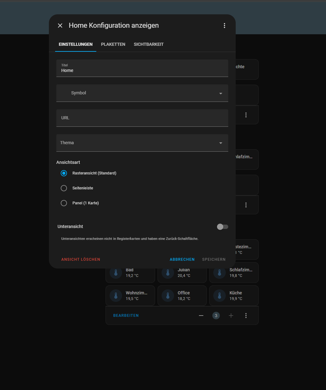

Bei der Einstellung des Dashboards, das Horizontale Layout auswähelen, dann werden die Karten nebeneinander dargestellt.
@erzgabriel

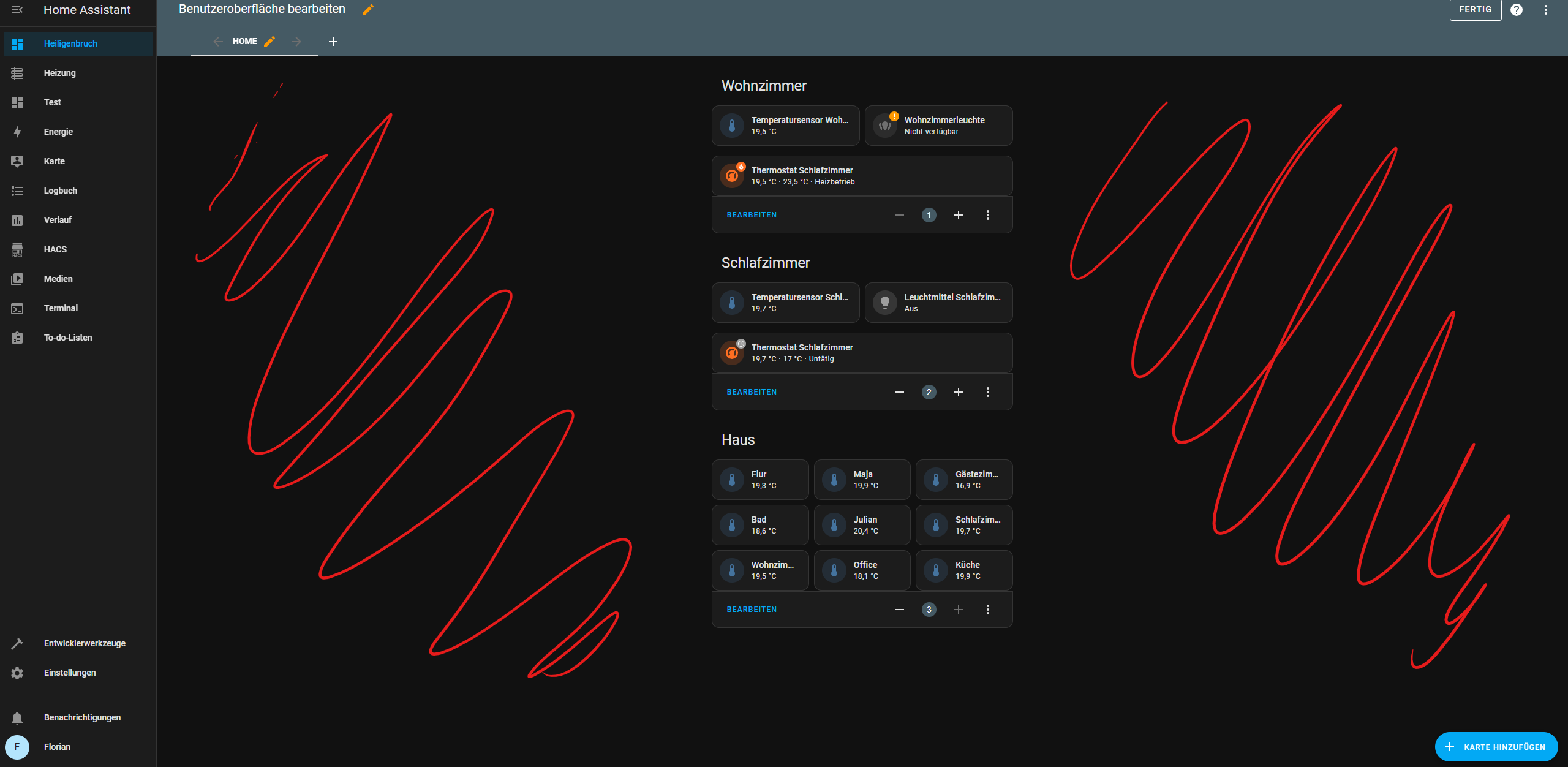

Danke schonmal für die Antwort. Ich lade mal 2 Screenshots hoch die das ganze vielleicht besser erklären was ich meine. Ich finde leider kein horizontales Layout unter den Einstellungen des Dashboards…
Die rot markierte Fläche meine ich, diese will ich nutzen.
Sollte automatisch passieren wen du mehr Karten hinzufügst.

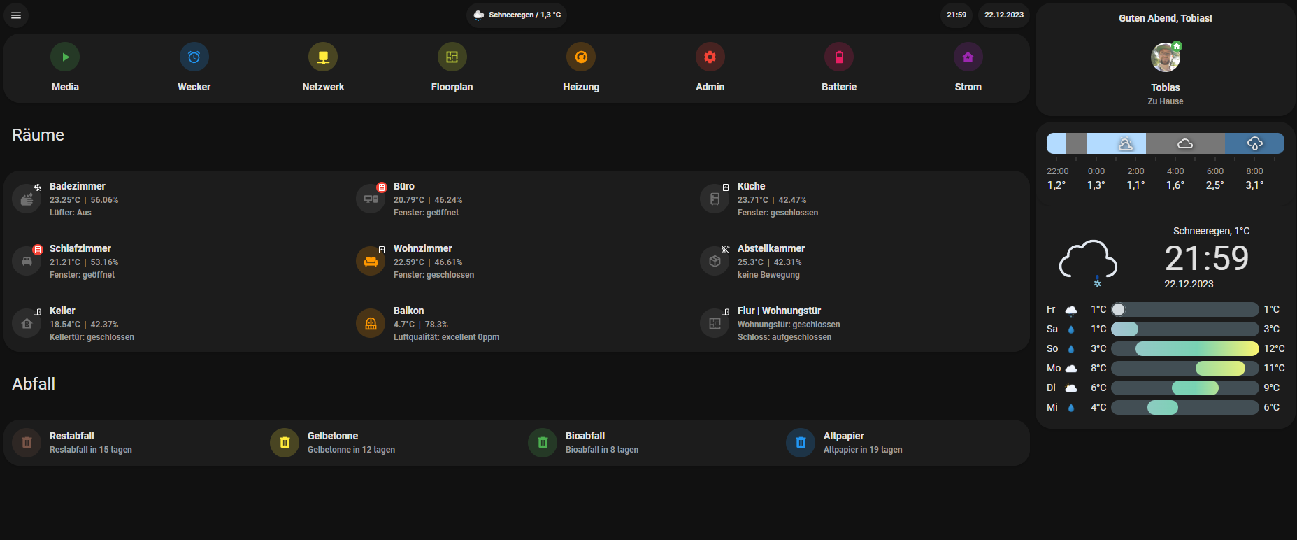

Oder Seitenleisten Ansicht und spielst damit rum.
So sieht z.B. mein Dashboard mit Seitenleiste aus (klick)
In HACS die Layout Card herunterladen, dann sollte es in den Einstellungen auftauchen.
