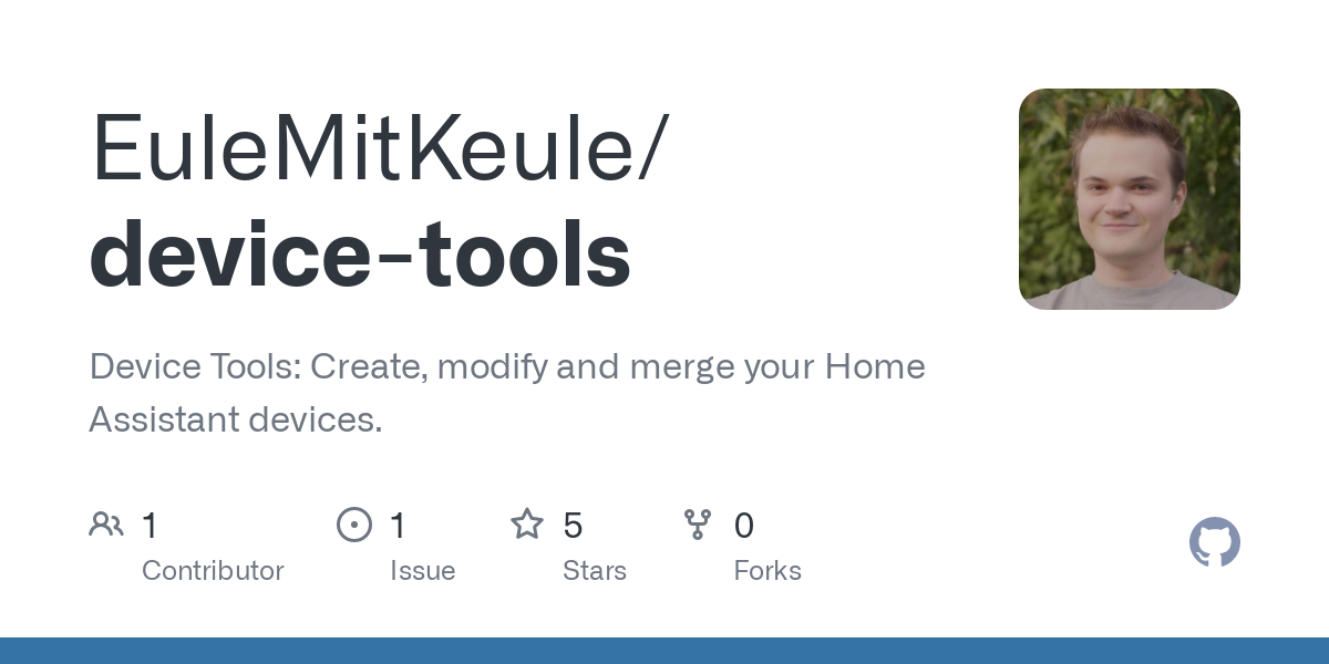

Schau dir dazu mal Battery Notes an.
Du kannst dir natürlich hiermit auch ein ganz eigenes Device erstellen in dem du dann die Entitäten von deinem Türkontaktsensor reinhängst und z.B. noch andere Dinge wie eine Entität die dirt die Batteriebezeichnung anzeigt.
Aber das ist natürlich schon ein wenig Overkill.
Ausserdem ist die Dokumentation nicht so der Hit.
Aber das ist schon krass, und sowas hatte ich selbst lange gesucht um Dinge sozusagen in einem virtuellen Device zusammenzusammen zu fassen.

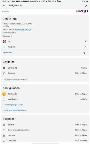

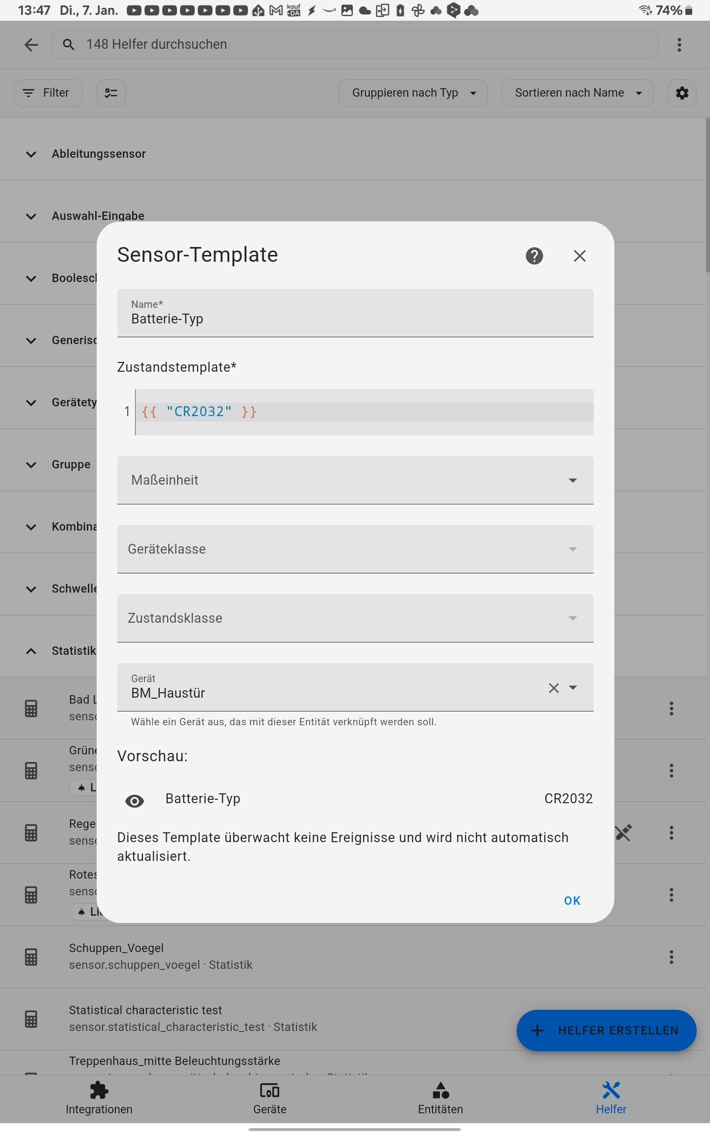

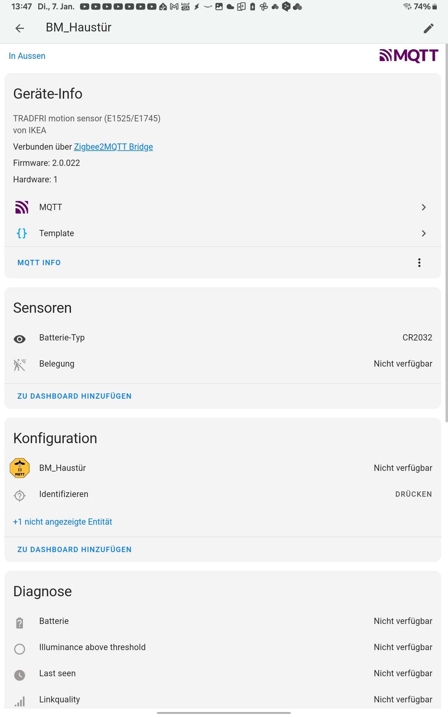

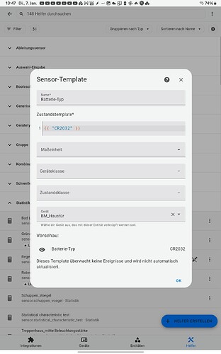

mit einem Helfer Sensor-Template geht es auch.
Danke.
Das mit dem Sensor Template finde ich gut, dann benötige ich keine separate Integration.
Da es nicht so viele Geräte mit Batterie sind, kann ich es gut manuell machen.

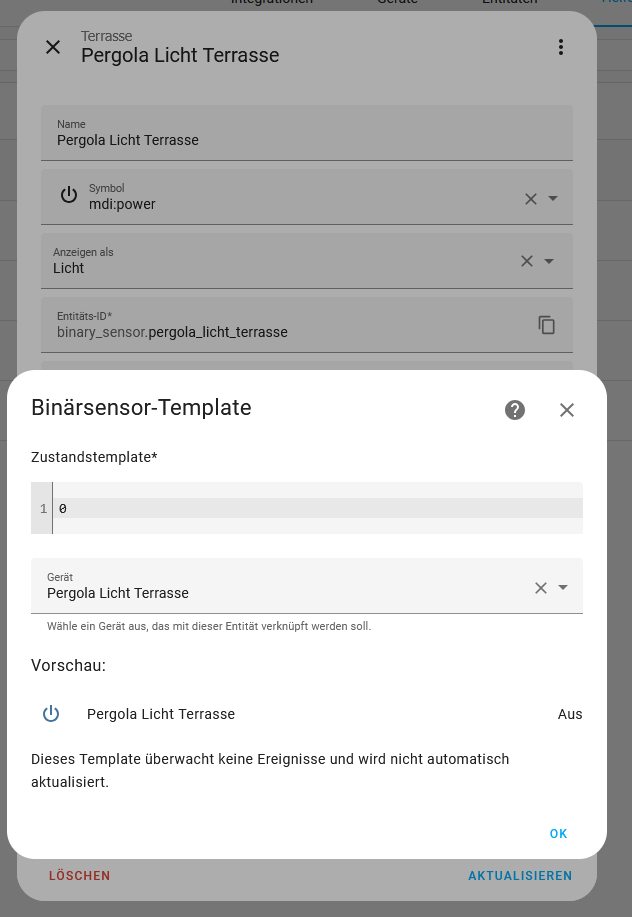

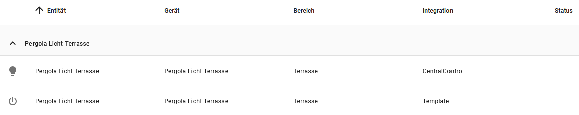

Ich habe Rollos und Licht der Firma Becker über HACS eingebungen. Leider sind die Geräte/Entitäten “dumm” und haben keinen Status. Bedeutet, HA weiss nicht ob das Licht an ist oder ob die Rollos oben un unten sind. Daher würde ich am liebsten gerne den Status “Unbekannt” in HA überschreiben und dadurch “Smart” machen.
Ich habe es mit einem Helfer-Template versucht aber wie kann ich diesen dann in der Automation steuern?
Bei Automation, sehe ich keine Möglichkeiten den Helfer-Template von Aus auf Ein zu setzen?
Danke vorab für die Hilfe!
