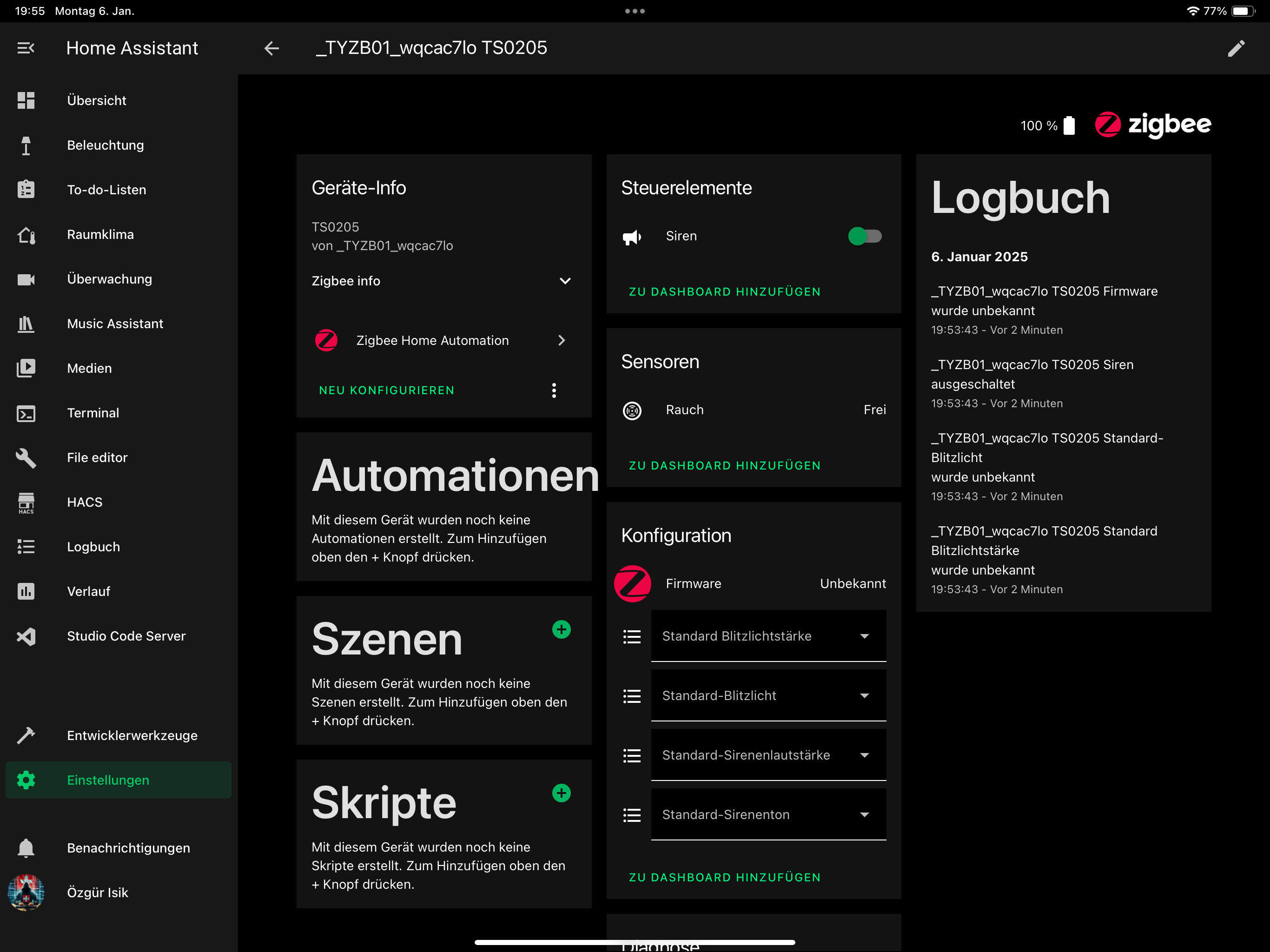

Ich habe ein Zigbee Adapter an meinem Rasp 5 angeschlossen. Hierbei einige Motion detection und Thermometer von Sonoff angebunden. Alles wunderbar (bis auf einen, scheint defekt zu sein)
Nun habe ich von Nedis einen Smoke detector und laut HA vermute ich, dass er nicht richtig erkannt wird. Habe es nun 3 mal versucht.
  • Detector auf Kopplung
  • im HA auf neues Gerät geklickt.
  • der Nedis wird (mit komischen Namen) angezeigt. Konfiguration startet und danach passiert nicht.
  • Wenn ich den Zigbee neu einlesen lasse, sehe ich das Nedis zwar, jedoch komischer Name für die Entity und einige infos fehlen.
Was meint ihr?
//Edit: wenn ich hier beispielsweise auf Sirene an klicke, passiert nichts…
Danke
